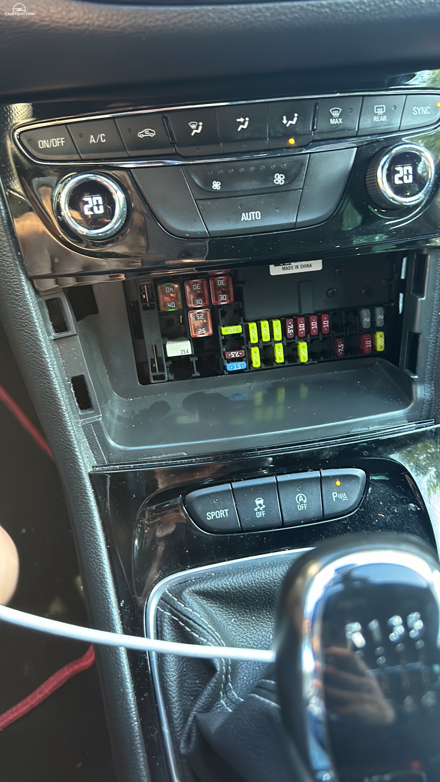

Revin cu actualizare , am stat cu borna de la bateria decuplată , m-am gândit ca toată noaptea își revine ceva în mașină , doar ca la fel cuplând borna , ventilatorul pornește , am căutat siguranțele din panou de interior de la bord și am găsit siguranța pentru decuplare “ Climate control system, fan “ nr 2 am scos siguranța și s-a oprit ventilatorul, ideea e ca îmi ia comenzile din Panou , in sensul ca daca ii dau comanda de parbriz sau picioare merg comenzile , atât aer cald cat și ac . Nu îmi scade in schimb viteza de la ventilator indiferent cat aș umbla sus jos cu el , ideea e ca am scos siguranța de 40 (58v) și nu mai trebuie sa scot borna de la baterie . În rest tot as dori un ajutor cu aceasta problema va rog frumos!

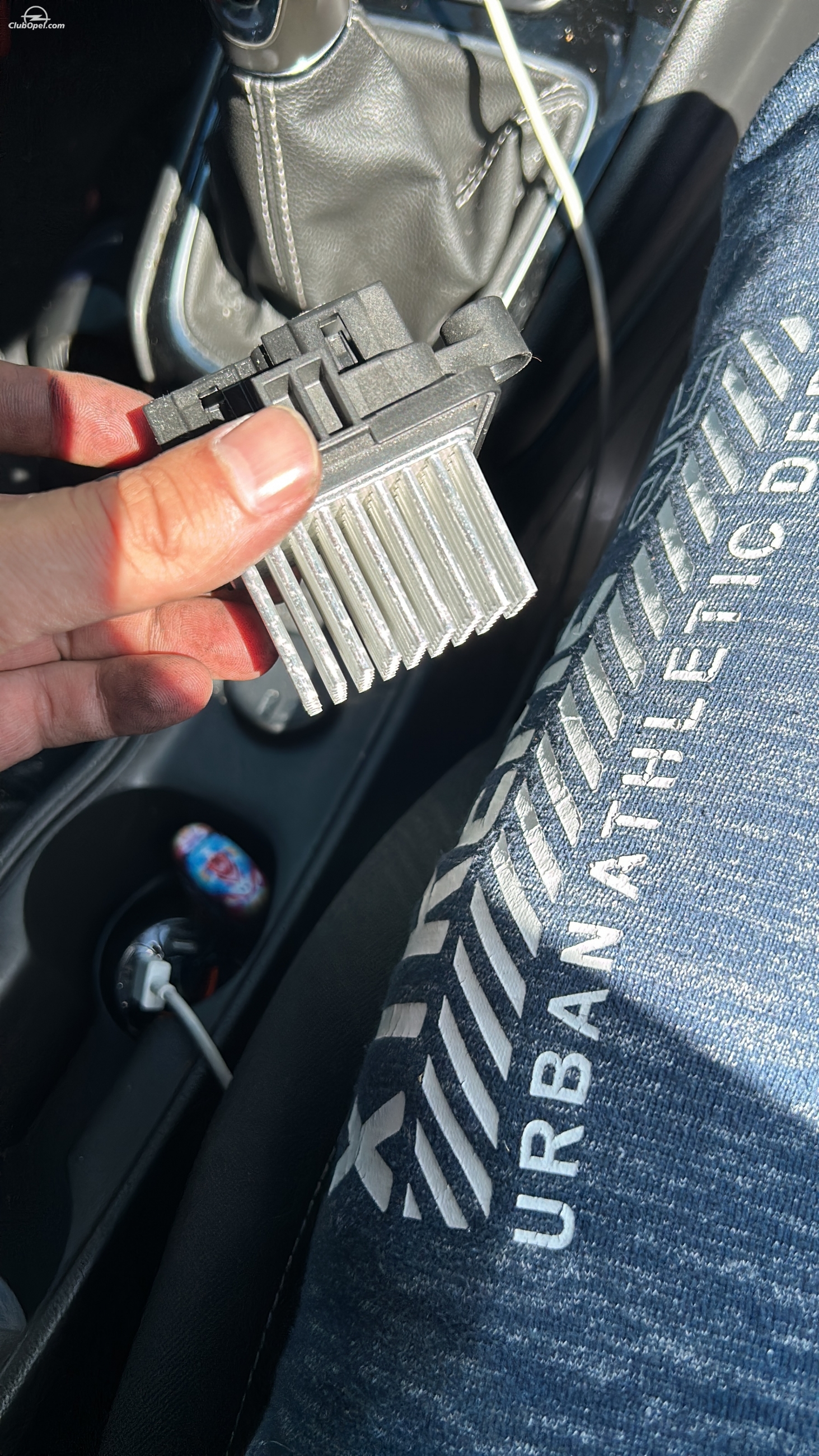

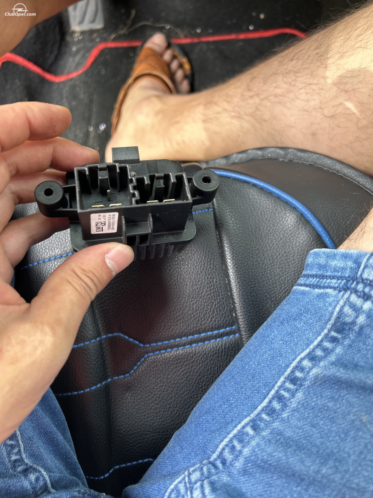

Acest motor merge
Și am mai desfăcut și
Care nu aș ști cum să îl verific dacă e bun sau nu , atât motorul cat și rezistorul îmi par a fi noi nouțe

"Motorul", se vede clar ca nu mai este nou de mult, asta ne arata rugina de pe ax (umezeala sau chiar scurgeri de apa), cat si depunerile de pe partea interioara a "palelor" ventilatorului (timpi de functionare importanti).
Cu toate acestea, este clar ca nu el este problema (cel putin nu problema curenta), pentru ca el functioneaza.
Acel modul, nu prea ai cum sa il verifici la nivel empiric, poate doar daca are elementul de reglaj, strapuns (in scurt circuit).
Asta ai putea verifica cu un aparat de masurare a rezistentei, intre pinul de intrare si pinul de iesire. (nu stiu daca reglajul se realizeaza pe "plus" sau pe "minus".
Cel mai simplu pentru tine ar fi sa comanzi un modul si sa te intelegi cu vanzatorul sa te lase sa il incerci, stiu, nu este corect moral.
Daca totusi vrei sa faci ceva masuratori, pune mai multe detalii si poze cu mufa acelui modul si incercam sa ne dam seama cum ar trebui sa lucreze.

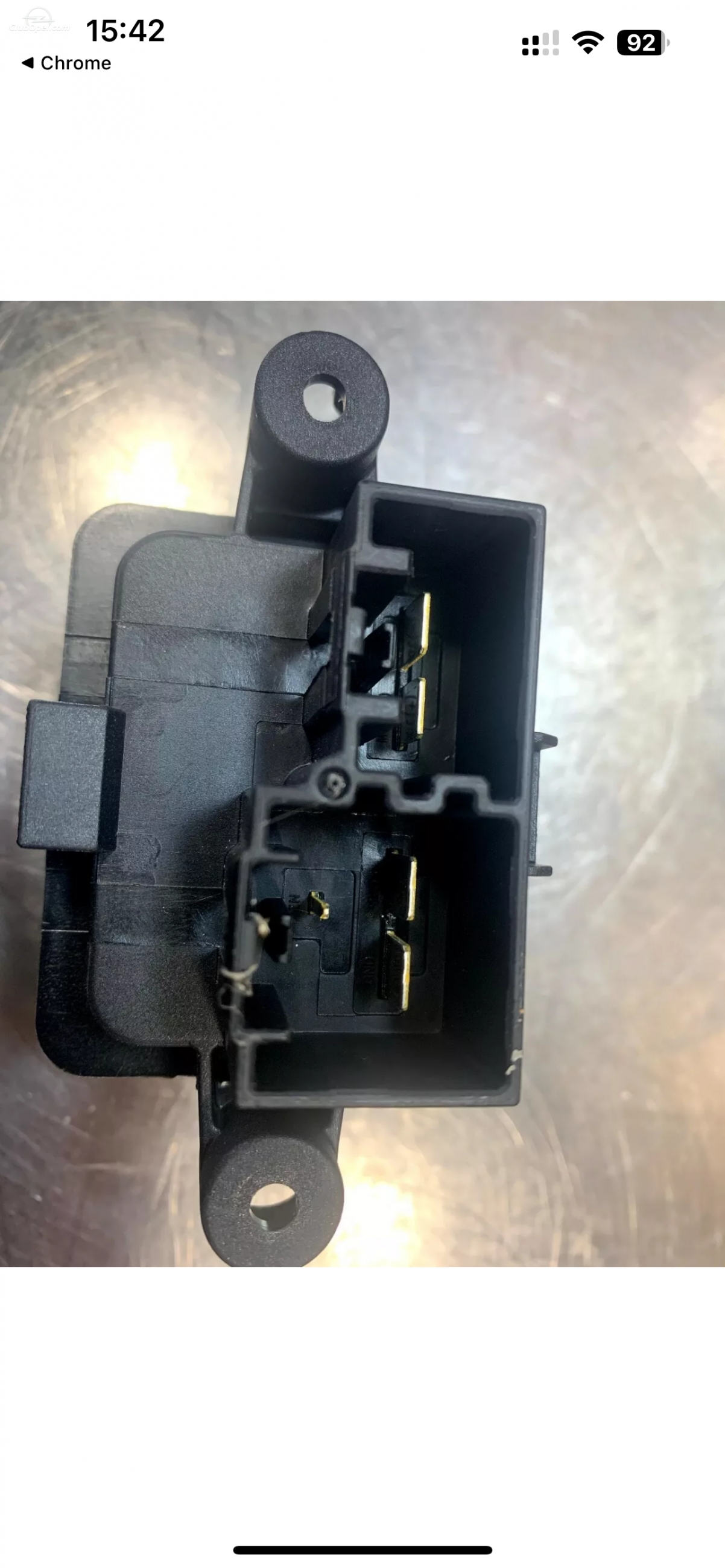

- Asa arata fata pentru mufe
L-am găsit pe eBay și l-am comandat sper să fie totul în regulă după montaj , oricum revin cu detalii după montaj . Mulțumesc frumos pentru ajutor!
