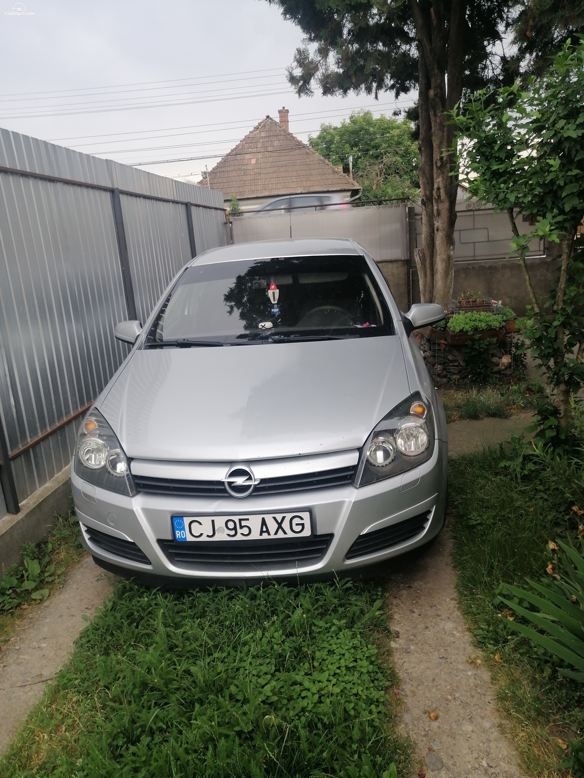

Bună ziua am cumpărat soției un astra h 1.7 cdti 74 de kw și ulterior am observat ca motorul nu are senzor nivel ulei cu totul ca se mai aprindea câteodată în bord. Circuland cu ea am observat ca e gălăgioase în accelerare și puțin cam puturoasa. Motorul este trecut fără serie în acte. Cum pot sa îmi dau seama dacă a fost schimbat motorul și în caroserie acum este motorizarea de 59 de kw nu de 74?. Mulțumesc pt eventualele răspunsuri. O zi buna
