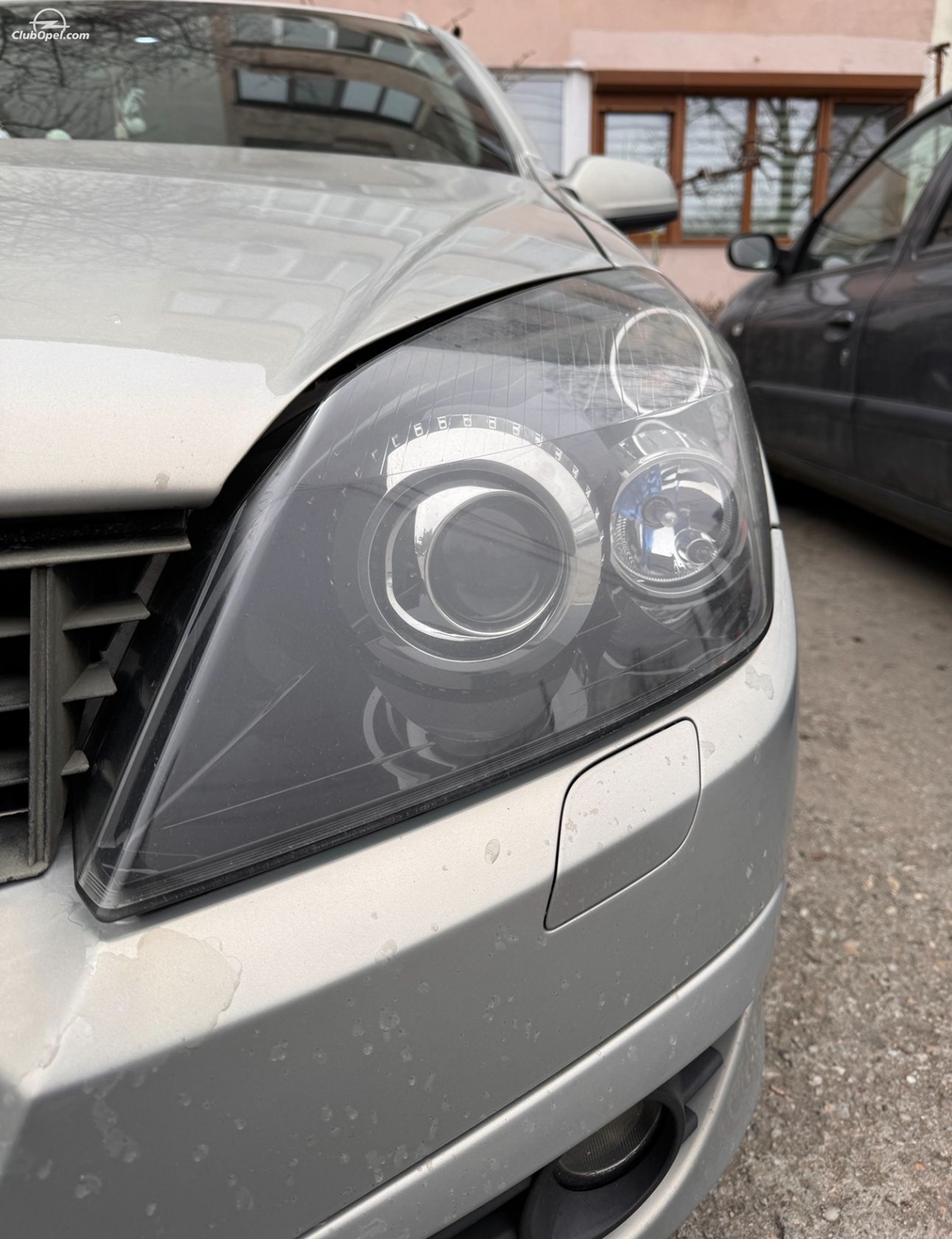

Salut, am si eu faruri xenon cu afl, problema este ca la pornirea motorului, cand farurile isi fac reglajul, cel din stanga in 90% din cazuri, nu se regleaza corespunzator, practic sa stramb, am atasat o poza mai jos
Am schimbat droserul dar degeaba, aceasi problema
A mai avut cineva aceasta problema? stie cineva cum se poate rezolva

Diagnoza ce zice?

Nu apare nimic pe diagnoza
  • Mesaje scrise: 7,183
Dedicată? Gen Op-Com...

Da, cu opcom am verificat
  • ahappyuser
  • Mesaje scrise: 6,777
Sunt de fabrica, sau retrofit ?

Sunt de fabrica
  • jE
  • Mesaje scrise: 8,413
incearca sa schimbi modulele de AFL intre ele, sa vezi daca se muta problema - sunt sanse mari ca de acolo sa fie.
