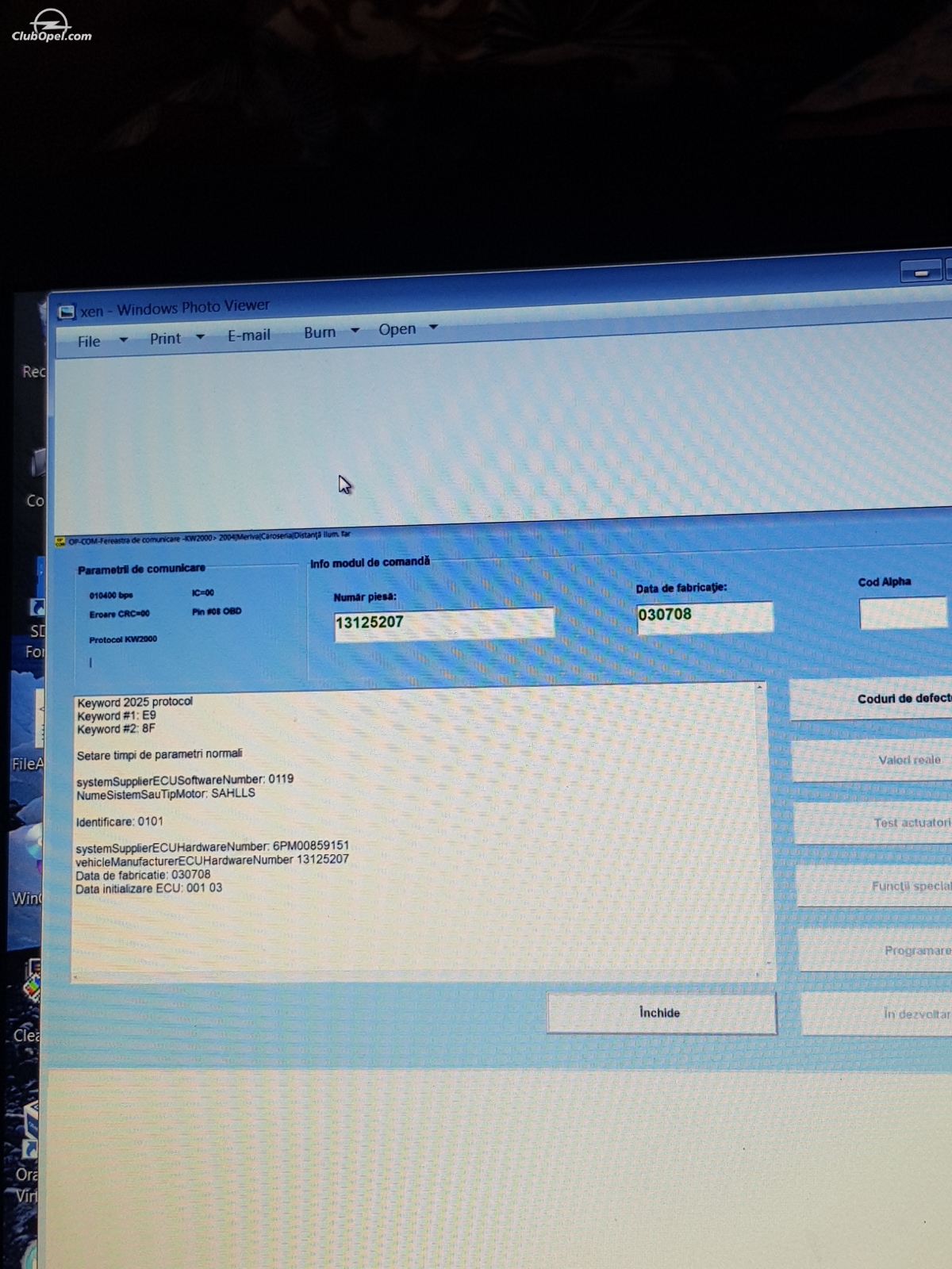

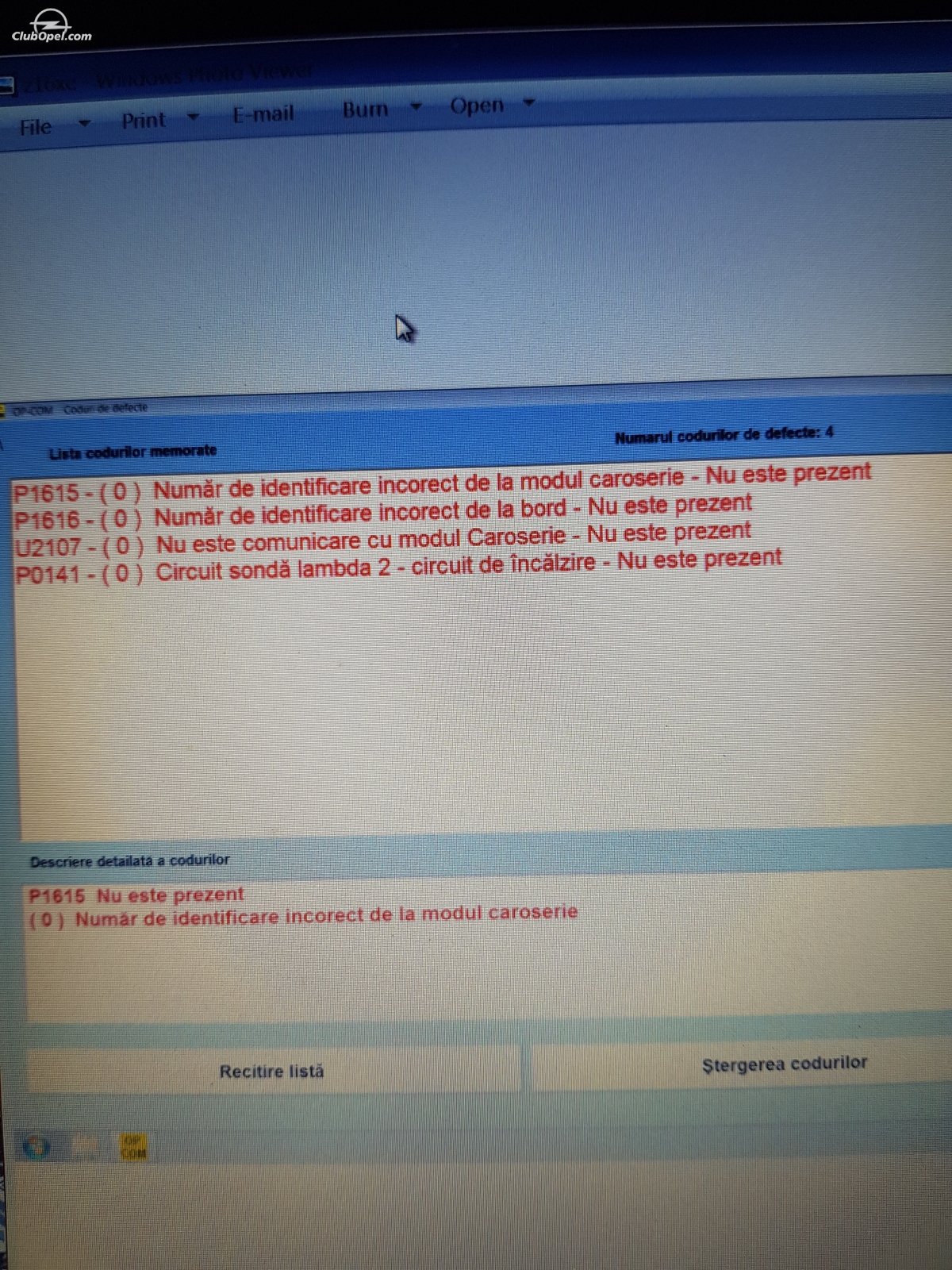

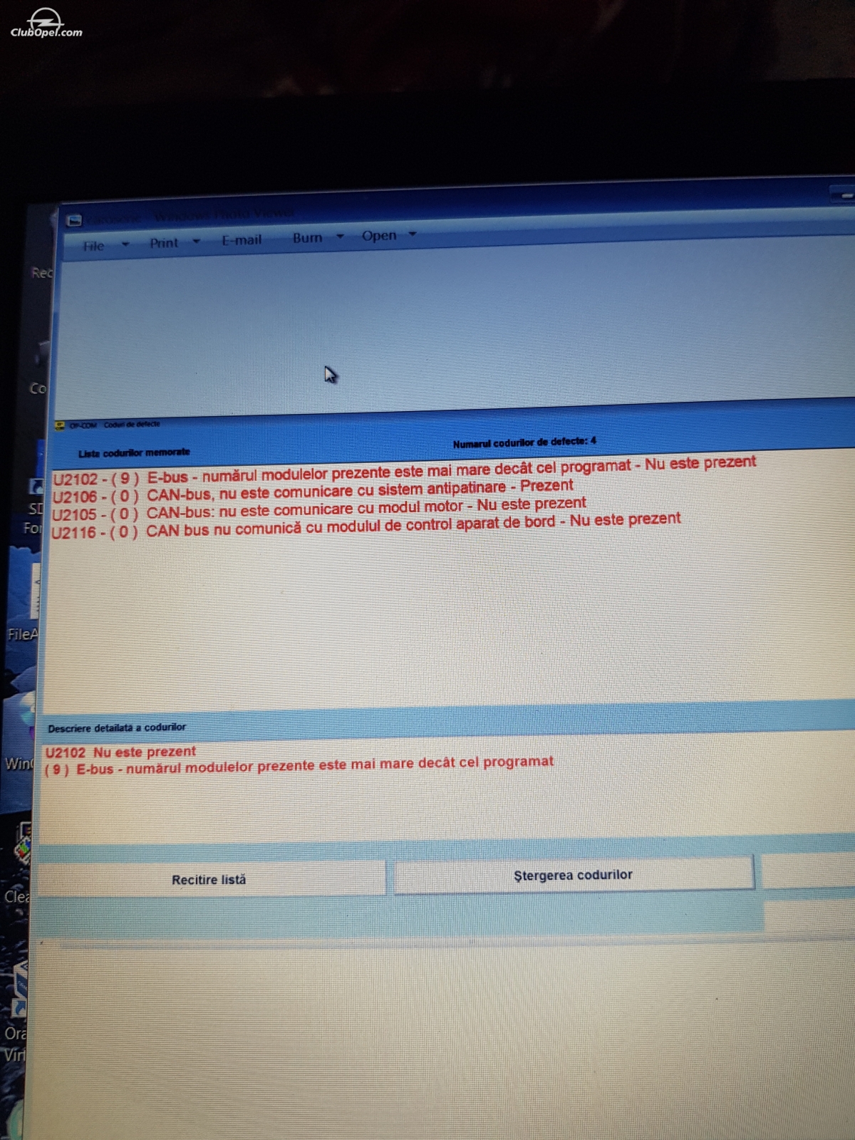

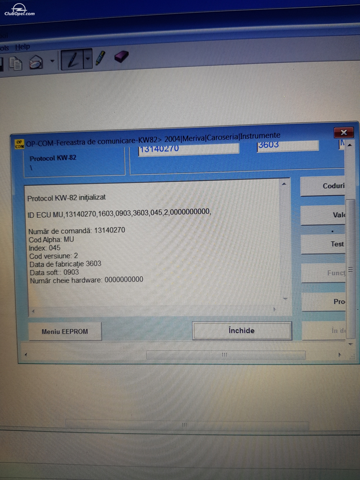

Salut, am urmatoarele probleme, instrument nu merg accesate ca au fost resetate si nu mai afiseaza codul de securitate, cred ca am nevoie de un dump de pe net daca are cineva.
Am abs aprins in bord, inchiderea din cheie mergea doar daca o bag in yala, butoanele nu merg(ele emit si bateria e buna, am incercat si sincronizare, dar fara efect).
Nu comunica modulele intre ele conform erorilor. Masina merge, dar e problema cu abs si inchiderea pe moment.
