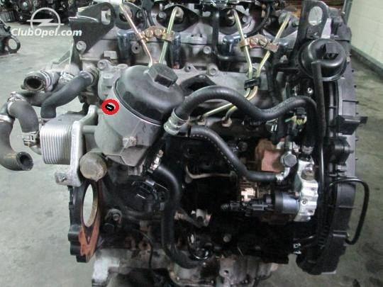

Nu inteleg de ce v-ati chinuit sa desfaceti senzorul de pe rampa comuna cand se poate da rampa comuna jos , oricum se desfac conductele de la injectoare, ce iti mai ia sa desfaci inca 2 suruburi si o conducta si lucrezi fara sa te julesti pe maini.Singura problema care am intalnit-o eu a fost un surub din zona marcata cu rosu in poza atasata,In rest a fost simplu, dar este o operatie de durata.Dupa curatare masina merge la fel, trage la fel de bine. MA asteptam sa fie foarte mizerabila , dupa cum a aratat teava care duce de la EGR la admisie.CA solutie de curatat am folosit TRIUMF pentru aragaz.Face minuni solutia asta, dizolva orice depunere,dar e toxica ca naiba.Dupa ce am consumat 500 ml de solutie am dus galeria la jet. A iesit ca noua si putin oxidata din cauza solutiei dar nimic sa fie ingrijorator.Din cauza neatentiei am spart furtunul de retur (cred) care duce la caloriferul din habitaclu, deoarece nu prea ai loc sa bagi cheia la acel surub marcat pe poza.Dupa remontare masina va porni mai greu,Eu am dat cu putin spray de pornire si am lasat 2 conducte desfacute pana cand am vazut ca da sa porneasca

Eu nu am reușit sã desfac acea conductã de la rampa comunã. Am desfãcut cele 2 șuruburi și s-a deplasat puțin cât sã am acces la șuruburile galeriei mai puțin la cel din dreptul senzorului. Dacã te referi la primul surub din partea de jos a galeriei (zonã marcatã) eu l-am desfãcut destul de ușor cu o inelarã dreaptã. La urmãtorul a fost mai dificil din cauza filtrului de ulei si a trebuit sã caut o tubularã mai micã. În galerie am gãsit foarte multã depunere iar axul clapetelor era blocat. Sper sã se cunoascã ceva la mersul motorului dupa atata muncã.
