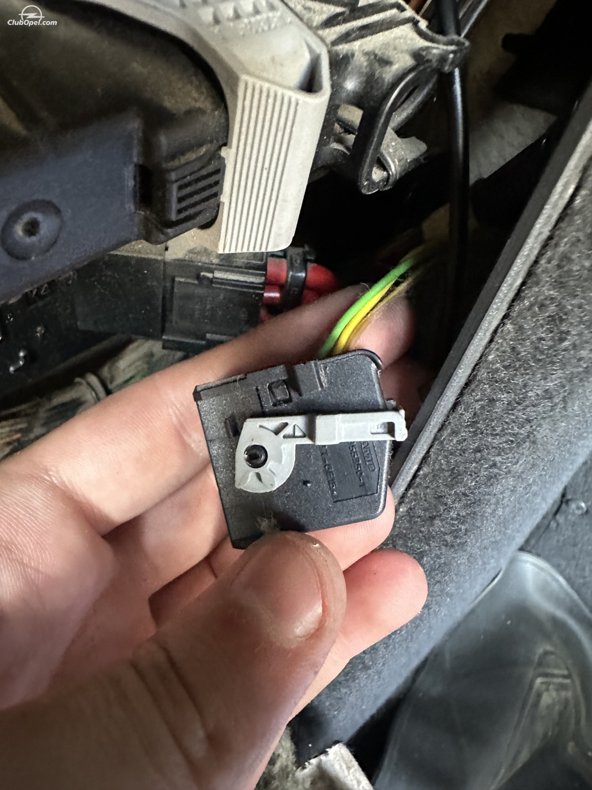

Bună seara, am găsit această mufă în portbagaj ,de la ce e ? Nu am găsit unde să o conectez

Bună seara ,am găsit această mufă neconectată în portbagaj ,de la ce o fi ? Tabloul de siguranțe e cel mare…

Pare a fi pentru modulul senzorilor de parcare (PAS).
Firul verde este pentru comunicatia CAN si permite conectarea prin OBD la acest modul.

Nu am senzori de parcare ,nici măcar butonul acela specific
  • Mesaje scrise: 7,183
Chiar dacă nu ai, mașina poate fi precablată ptr modificări/dotări post-vânzare...nu are relevanță ce (nu) ai tu pe fer în momentul de față.

Poti sa montezi modulul PAS si iti mai ramane sa gauresti bara pentru senzori de parcare cumparati cu tot cu conectica lor pana in modulul PAS. Si mai trebuie cumparata regleta cu 4butoane si masca de plastic pentru regleta din consola centrala.
Daca nu aveai mufa respectiva,trebuia tras fire pentru mufa respectiva.. din zona ceasurilor din bord pâna in spate la REC, prin canalul de cablu de la baza usilor stânga.

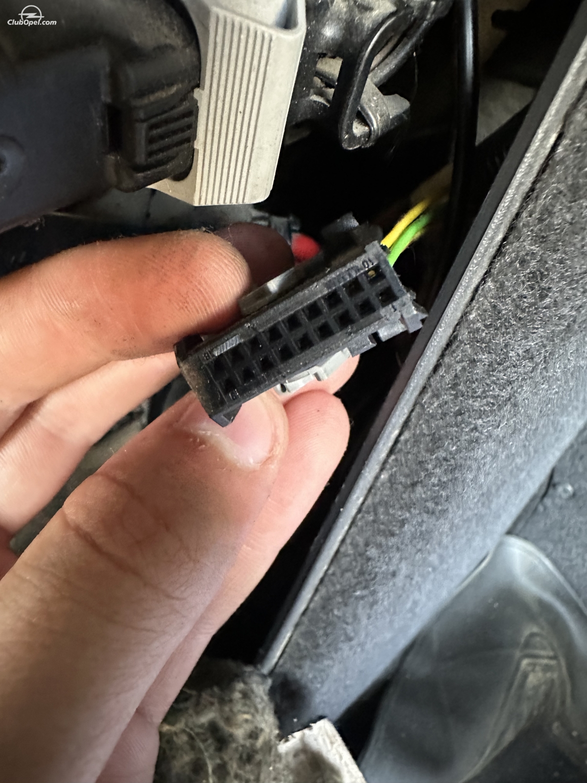

Ma scuzați , m am uitat acum și era în spam …ce mi ați arătat in a doua poză semnalizând mufa mi se pare ca o am și eu … dacă e ,pot să vă scriu pe email ?
