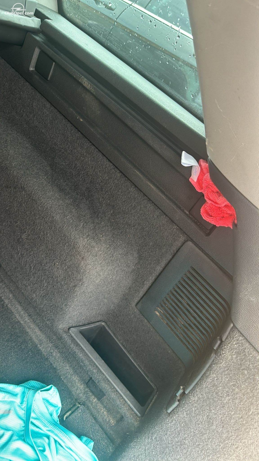

Buna seara!
Am o problema,gasesc apa in cutiuța din dreapta la portbagaj,se scurge prin ornamentul de la rulou,am vazut pe la bări curge apă,aveți idee cum sa remediez situația sa nu mai curgă?
Sa folosesc silicon,sunt garnituri,e greu de desfacut?

La ce bări te referi? Cele de pe pavilion, ptr transport? Dacă da, e într-adevăr o zonă prin care poate intra apa, la fer așa de bătrân...trebuie date jos, au niște garnituri de cauciuc în jurul prinderilor cu șuruburi, sunt coapte. Mai poate fi garnitura antenei sau chiar pori între părți ale caroseriei sudate în puncte și la care chitul de etanșare s-a copt și fisurat...e de investigat, după ce desfaci și ai acces la zona suspectată și dai cu furtunul cu apă, o să vezi tot...

E o zona la chit acolo,curge

Silicon sau chit de etanșare.
Curăță temeinic eventualele urme de oxizi, apoi sigilezi cu chit sau silicon.
