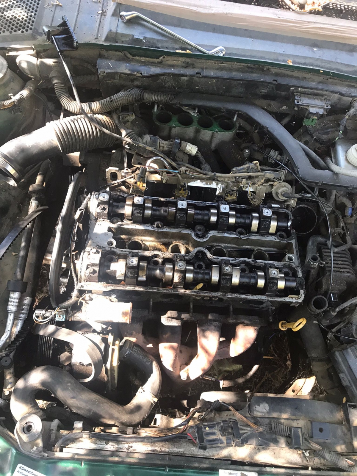

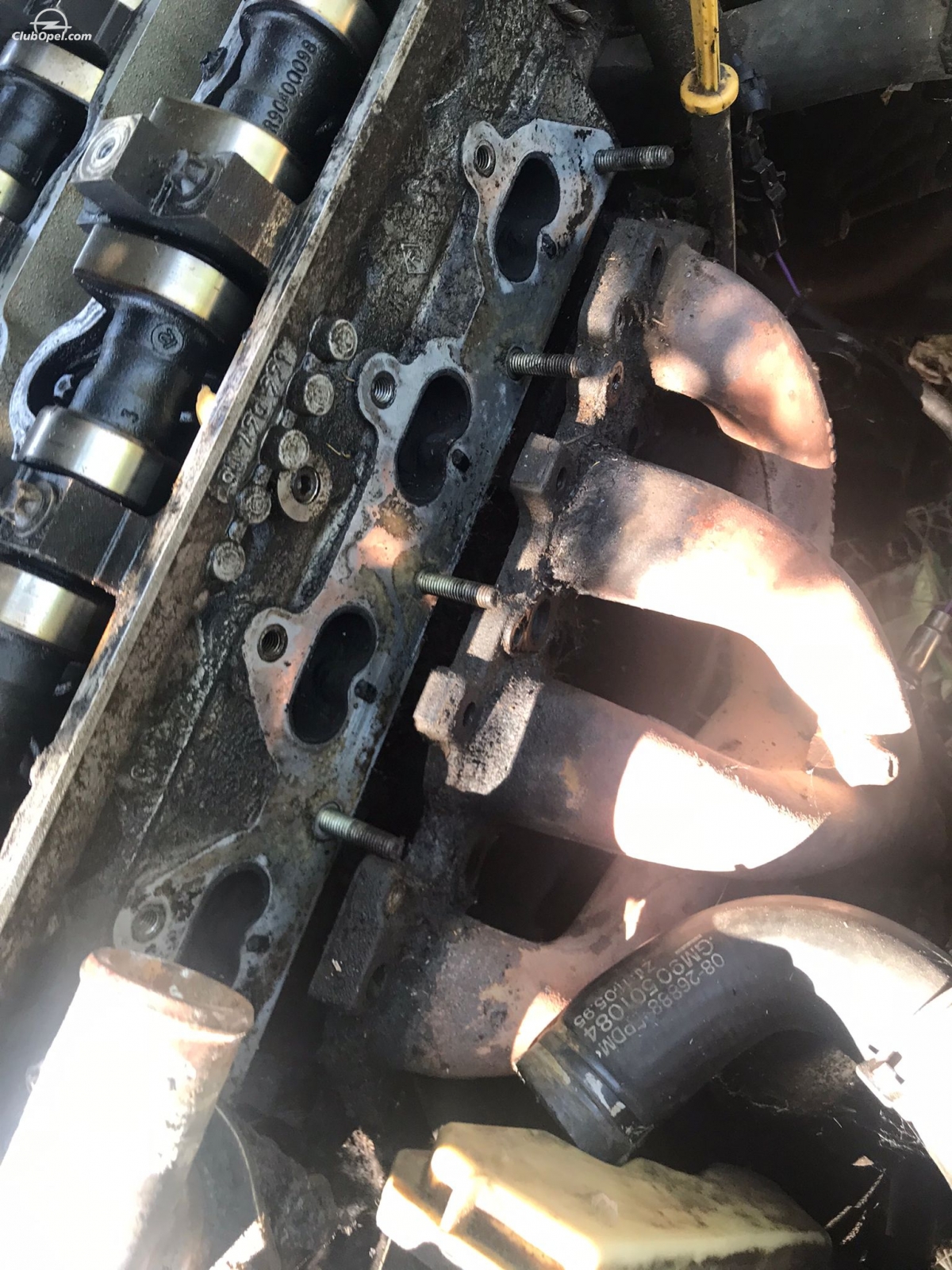

salutare baietii, stiu ca nu v-a fost dor de mine dar mna 😊))
am mai facut si eu cate ceva la masina pana acum
am demontat pe ici pe colo si mai am putin si scot chiuloasa
am facut cateva poze sa vedeti cum arata pana acum:

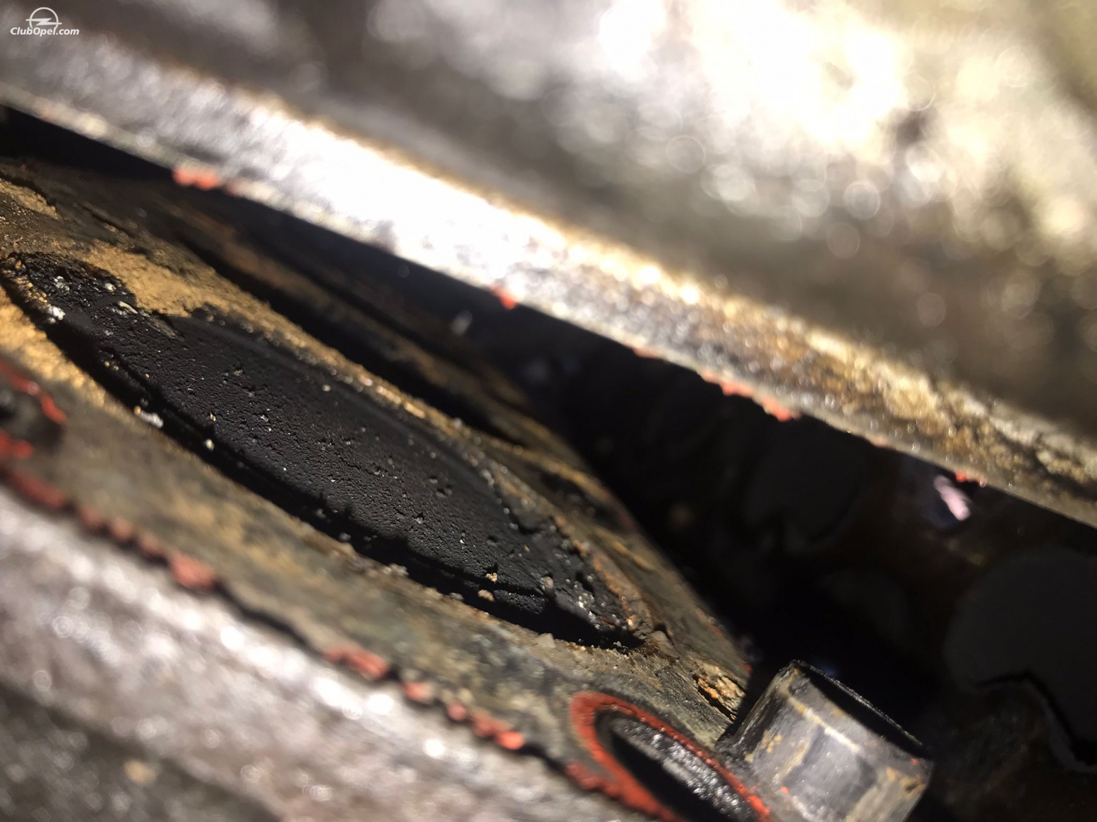

Dar, nu stiu ce sa zic, am facut o poza la pistoane dupa cum am putut dar, mi-se pare mie sau pistonu ala este spart pe margine?.. (Pistonu 1)

Parca ai fi la poker… ai tras cartile, ai inceput sa te uiti la prima carte, ai ,,filat-o,, putin… si nu-ti place ce ai vazut 😊.
Nu asa se face, se demonteaza chiulasa complet, se spala totul bine-bine si-abia apoi te bagi la ,,concluzii,,
Deci, spor la treaba !
