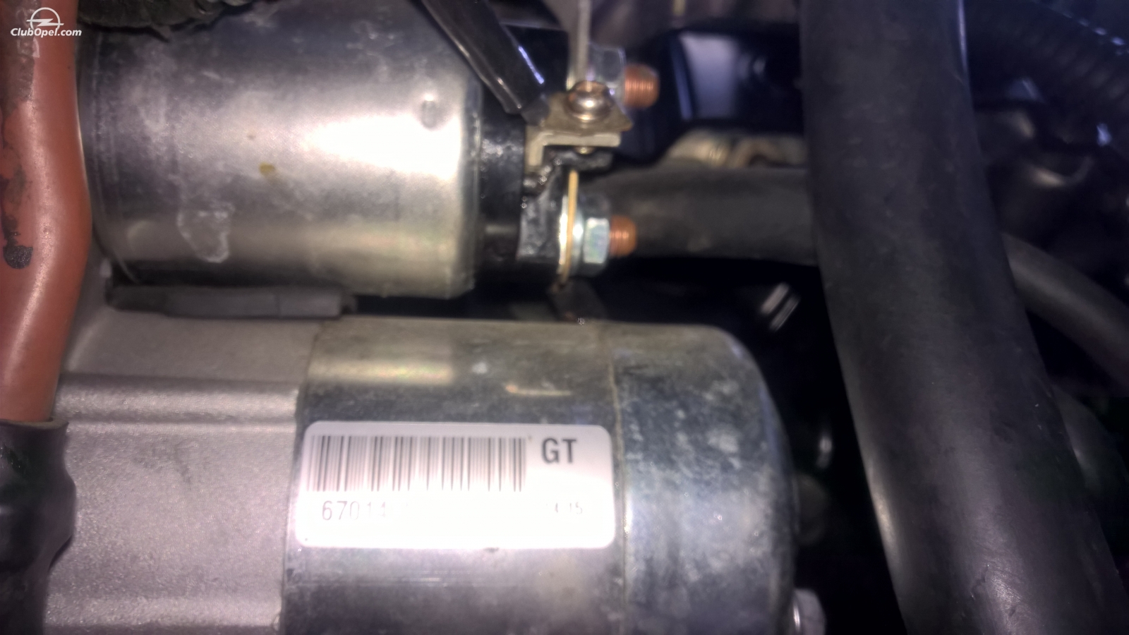

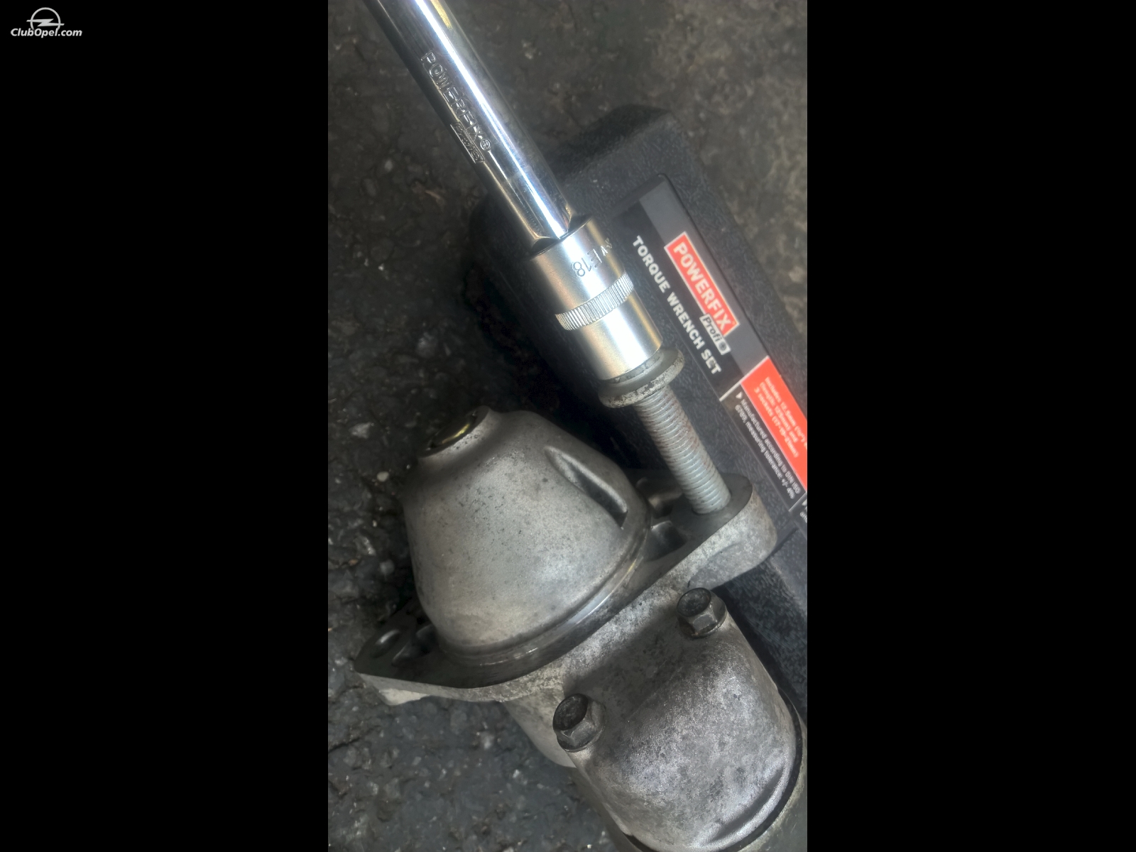

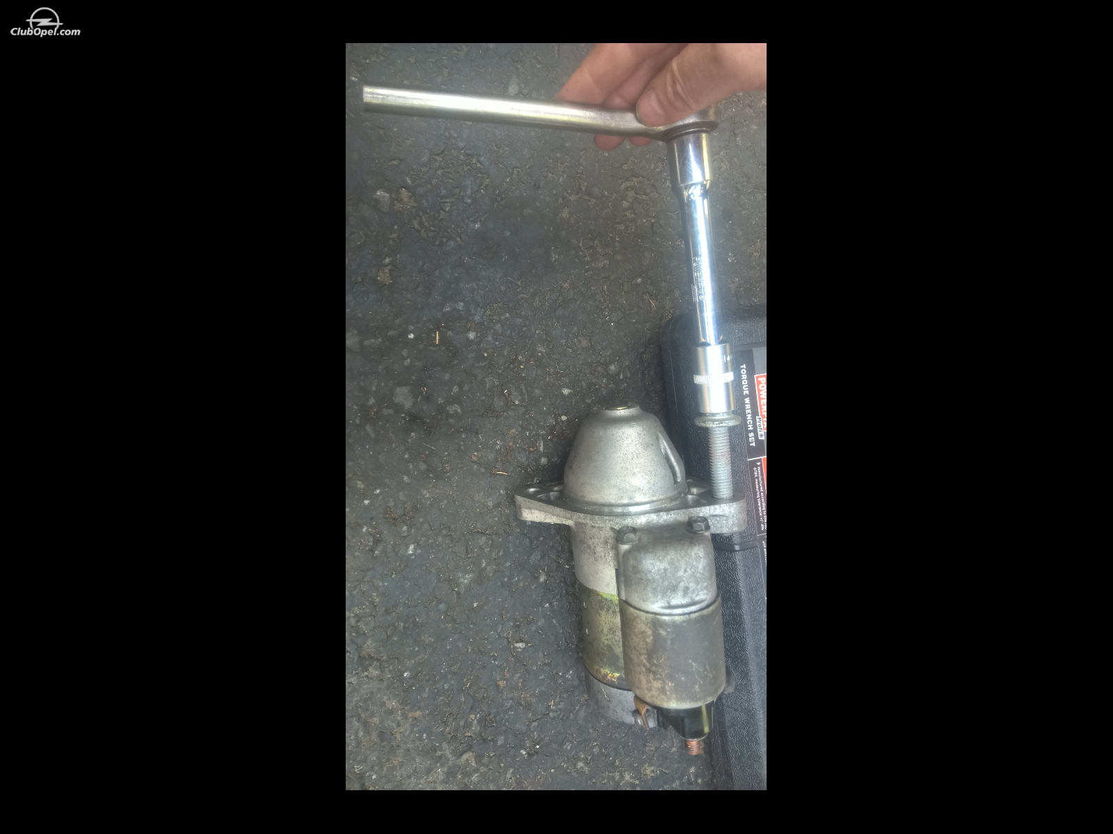

Ridici masina pe capre, demontezi borna de plus a bateriei, te bagi sub masina si demontezi conexiunile electrice ale electromotorului, apoi treci la demontarea mecanica a lui (are doua suruburi la imbinarea motorului cu cutia de viteze, le desfaci de sus din compartimentul motor).
