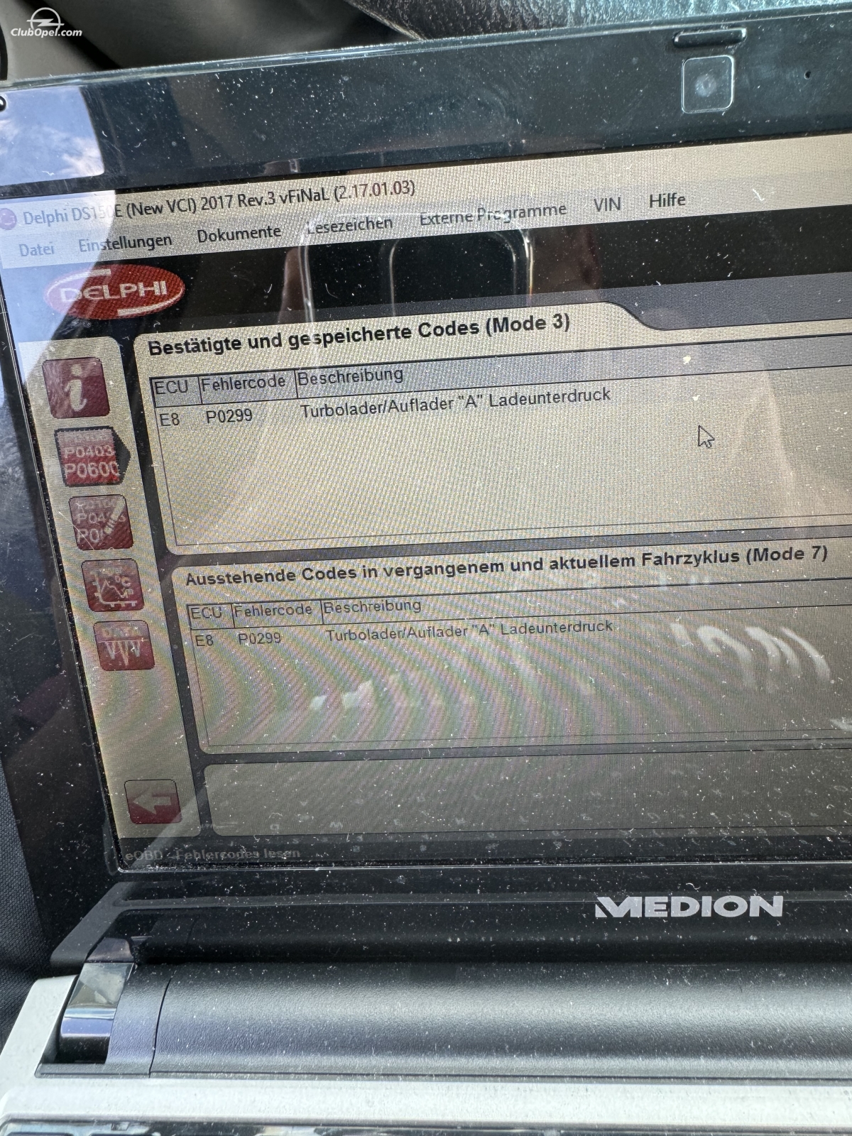

Am o problema si in disperarea de a gasi buba indraznesc sa apelez la voi..
Am un Opel VIVARO 2.0 114 cai 2014
Problema este asta
Mise aprinde martori in Bord Motor Check
Masina merge normal dar daca trag de ea si o fortez in turatie adica 3000 rpm sau peste dintro data ma lasa fara putere
In panta cu acceleratia in podea ea scade DIN putere si nu urca in viteza , in drum dreht urca ceva 130-140 km/h dar foarte greu
Problema mai era ca erorrile leam sters si mai aparea Motor Check dupa 400-550 km
Dar acuma dupa ce sterg la 5 10 km apare
DIN cauza la errorile date am schimbat turbo
Toate filtru de motorina aer este schimbat
Va multumesc

https://www.clubopel.com/caut/P0299
Din moment ce spui că ai schimbat turbo înseamnă că problema vine din altă parte.
Un suspect ar fi electrovalva de la turbo, dacă are așa ceva, vezi: https://www.clubopel.com/vie...p=1697709#1697709
Alt suspect ar fi senzorul de presiune de pe admisie: https://www.clubopel.com/vie...p=1967386#1967386
Mai așteaptă și părerile altora.

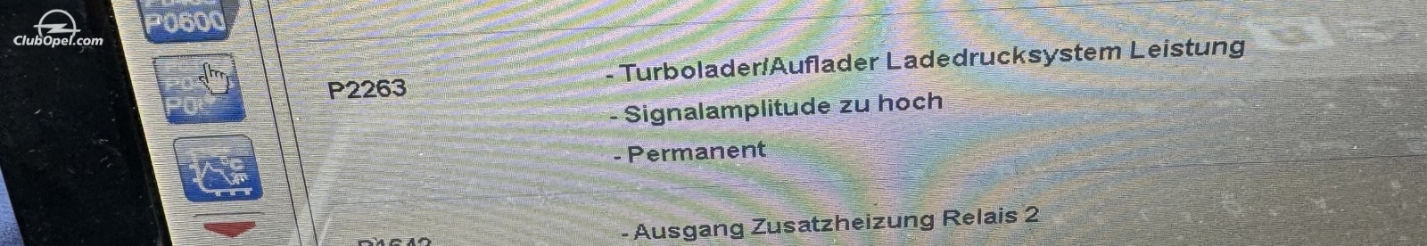

Acuma maxim 10 km fac si apare
Vreau sa spun, cand le sterg si nu sunt aprinse in Bord
Masina o simt parca ca merge infundata ceva o Retine
Dar comic este cand se aprinde martorul in bord
Face un fel de zgomot adica foarte repede și nu tare un zgomot ca un furtun scos din presiune
Zup ceva de genu dupa aia simt ca mașina merge mai bine adică nu o măi reține nimic și are și mai multa putere
Vă mulțumesc aștept păreri

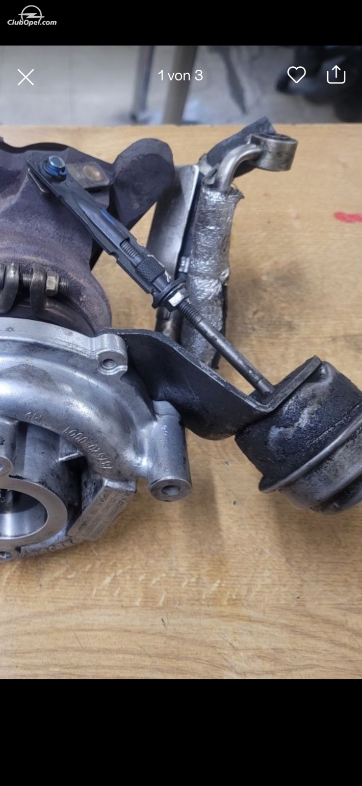

Acuma intrebare Cum Se regleaza corect inapoi casa mearga si sa nu mai apare erroare
Vreau sa spun ca ramasesem fara putere la masina cand sa desurubat de tot
Cand la surubat inapoi la prins cat de cat masina merge
Dar eroarea tot apare
Dasta Mecanicu zice ca Ar fi un reglaj la ea dar ca nu stie ce si cum
