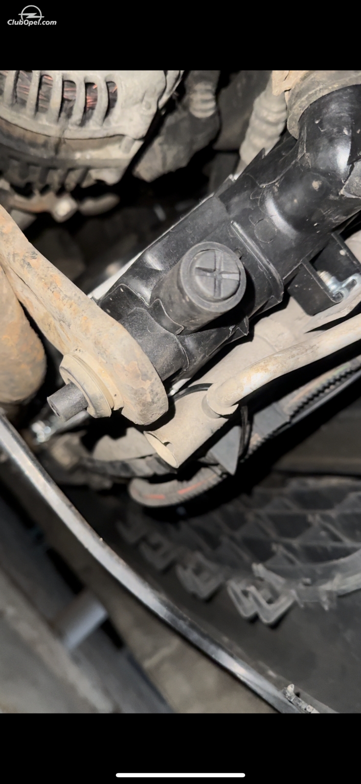

Salutare,am nimerit sa am un radiator fara robinet,cum pot sa golesc tot? Seara buna

Scotând cel mai de jos furtun din circuitul de racire al motorului, pe urma dupa ce nu mai curge liber sufli în borcan ca sa mai iasa ceva.
Acela e un radiator de buget (aftermarket)?

Cred ca da,nu aveam alta varianta la mom respectiv.Am inteles ca pot desuruba acel buson negru
