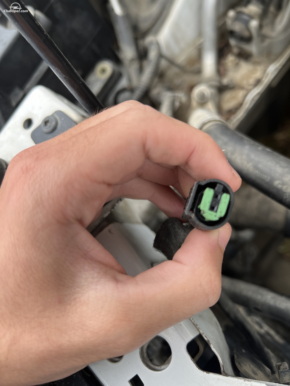

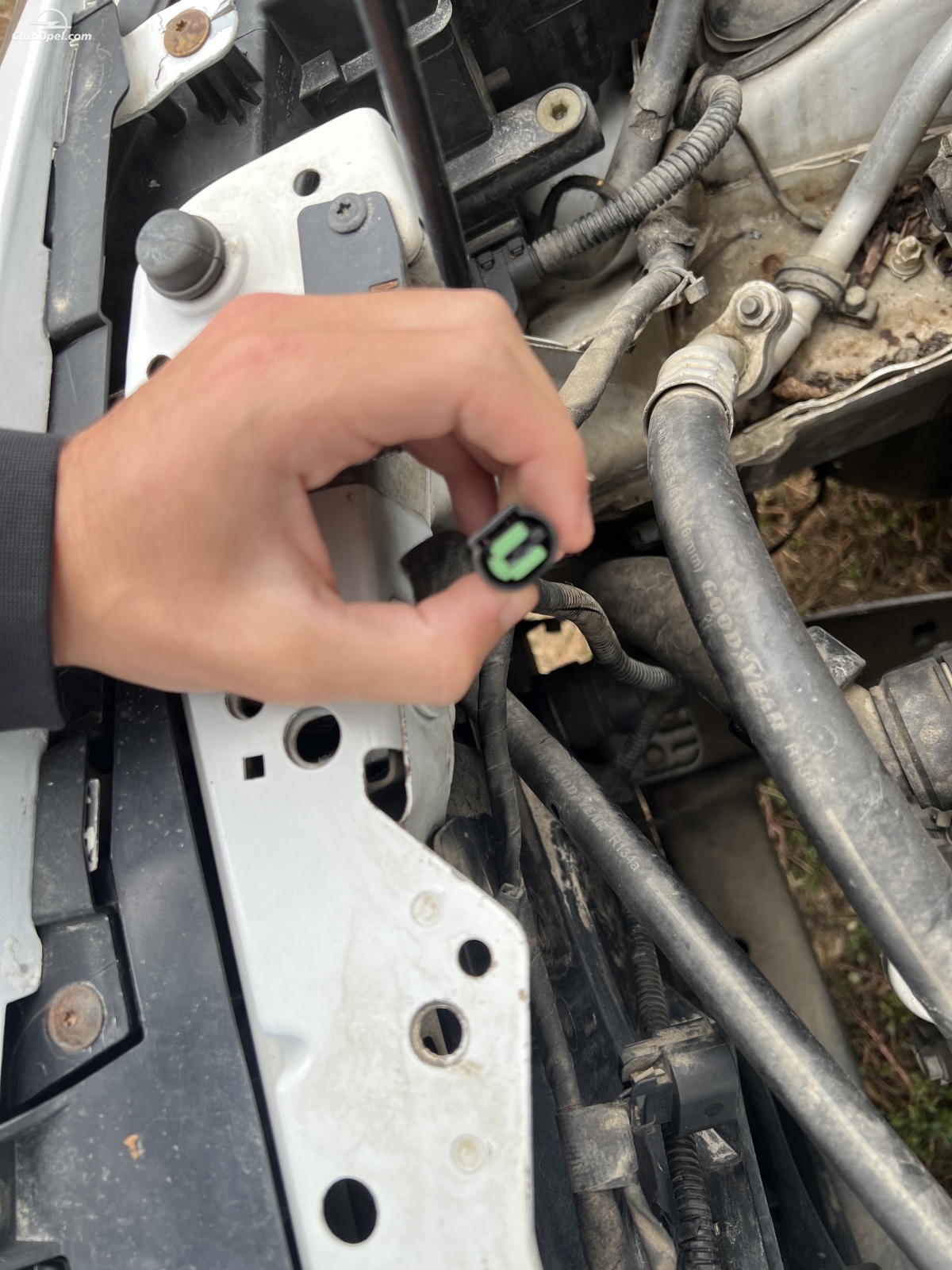

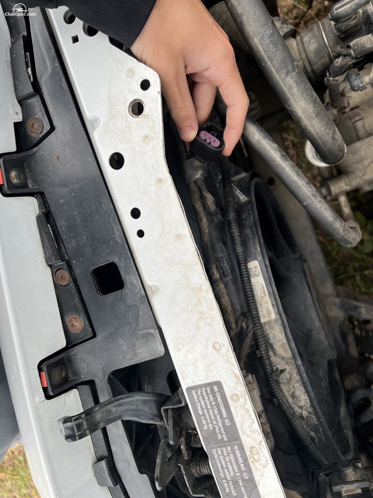

Ma poate lamurii cineva in acord cu aceste fire si unde isi fac conexiunea?
Testerul mi-a spus ca au legatura cu radiatorul de apa si am check engine-ul aprins, este singura eroare prezenta
Multumesc frumos
MODEL: Opel Astra J 2011
MOTOR: 1.4 Ecotec benzina 100cp
  • ney
  • Mesaje scrise: 1,128
  • Masina: Astra 2014 A14NET
Pai aia mare este de la trepte de viteza ventilator pe carcasa ventilatorului
Si aia mica este senzorul de temperatura de pe radiator
