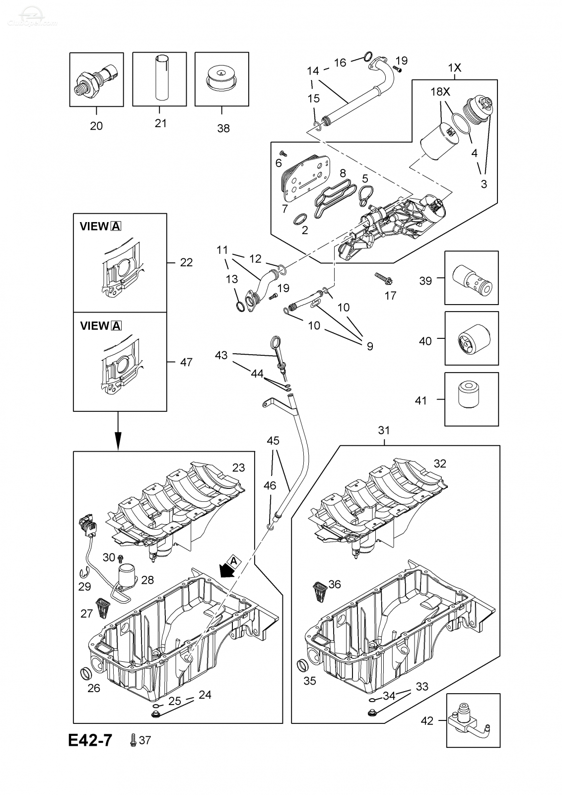

Nu pare ce trebuie.
Uite pe această imagine reper 39
