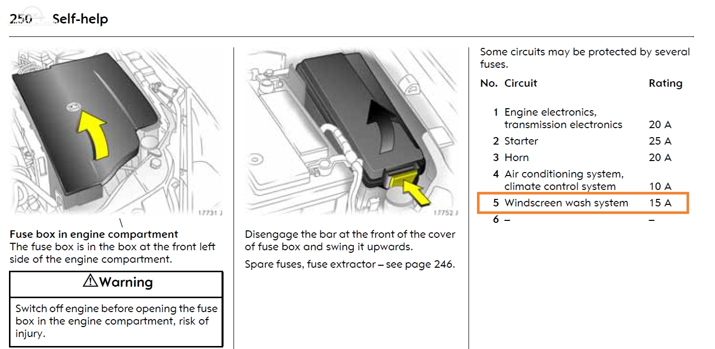

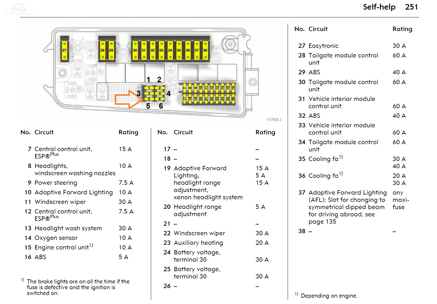

Poate fi siguranta, daca lichidul a inghetat in pompa si esti unul dintre norocosii carora li s-a ars siguranta si nu pompa.

M-am uitat după siguranta dar am găsit doar de la motorașul de la brațele stergatoarelor în compartimentul motor, mai sunt și în alta parte?
  • Mesaje scrise: 7,183

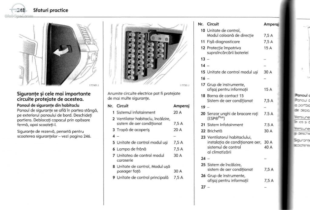

Mai sunt siguranțe și în habitaclu, în capătul bordului, spre portiera șoferului...
Dacă a înghețat lichidul, e posibil să fi cedat siguranța, în cel mai bun caz. În cel mai rău caz, motorașul. E posibil să nu trebuiască să faci nimic, după ce se dezgheață lichidul...
Accesul e mai greuț, pompa e cumva sub aripa față, pe partea stângă...dacă ajungi acolo, se poate scoate ușor motorașul să faci probe cu el...sau să-l înlocuiești.

M-am uitat după acea siguranta și acolo https://www.clubopel.com/808...224_fbvhmmuot.jpg , doar ca nu am găsit nimic, cel mai probabil sa dus motorașul.
