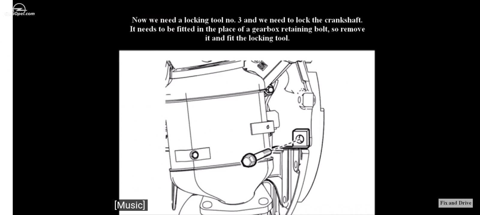

Este a doua zi de când caut pe forum cum să blochez arbore cotit/vibrochen la Zafira B Z18XER pt. demontarea fuliei. Cred că cineva a șters informația.
Există o cală blocatoare care se introduce undeva la cutia de viteze, trebuie desfăcut un șurub și nu-l găsesc.
Pe internet am găsit clipuri filmate prost, cu șurubul demontat, filmat din cadru apropiat și nu ai cum găsi locația.
Voi atașa o schiță făcută tot prost, abia dacă pot întrevedea catalizatorul.
Mulțumesc anticipat.

Uite urmărește un clip:
https://www.google.com/url?s...ZajxjDfE2310tDQIE
Cheia/unealta este KM-6625.
Am văzut că este la un z16, dar unii o dau ca fiind utilă și la Z18...
P. S. De fapt se blochează volanta și implicit vibrochenul.
