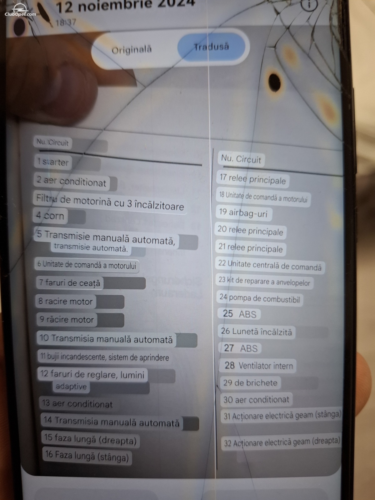

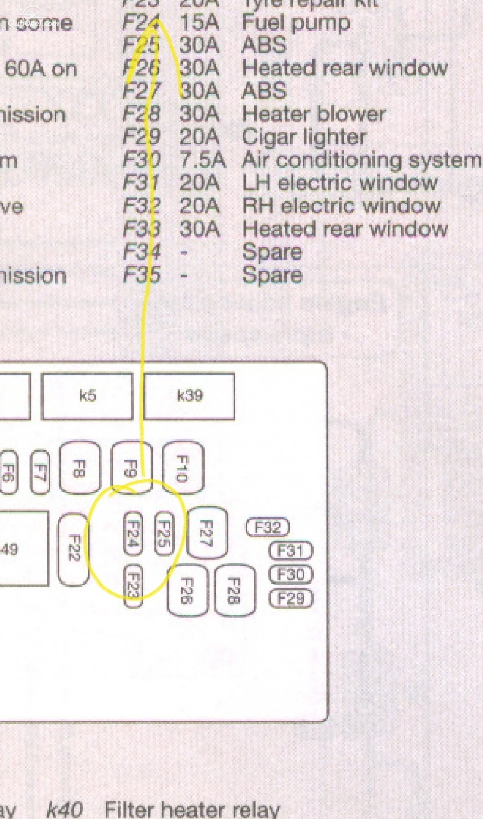

  • sMESE
  • Mesaje scrise: 247
  • Cont inregistrat: 21 Feb 2007
Sigiranta F24.
Aia de 15 amp. Unde scrie "fuel pump".
Ca fost fost posesor de D nou, z14xep, pt 7 ani...(si 160k km) iti zic ca daca ai schimbat 2 randuri de bujii si bobina de inductie... trebuie schimbat mecanicul. 😊
Pot fi alte cauze pt care nu porneste. Google translate si schimburi aleatorii de piese "ca am crezut" nu rezolva. 😢
E o masina buna... ai grija de ea.

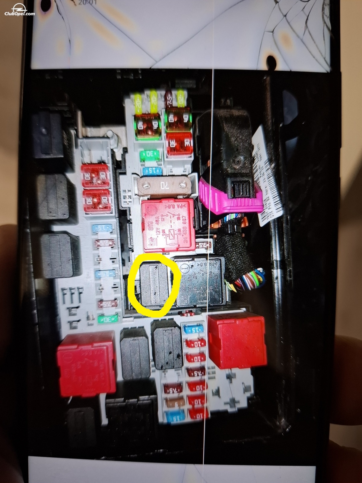

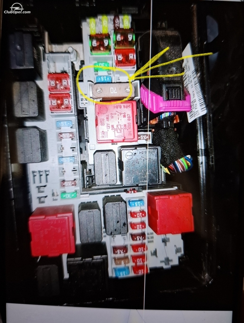

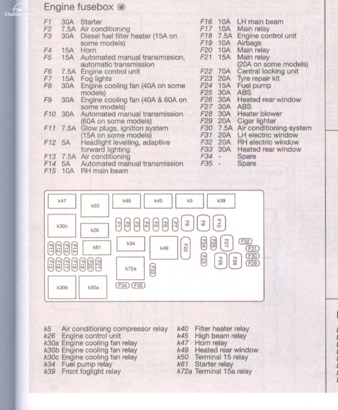

Later edit 2: ma scuzati. Releul e mai jos putin, cum a zis colegul sebage. Pun poza completa cu tabloul.
My bad.
Ultima modificare făcută de sMESE la Vin 15 Nov, 2024 12:29 am, modificat de 2 ori în total
  • sebage
  • Mesaje scrise: 2,642
Releul, este cel incercuit cu galben.
Nu as crede sa fie de acolo problema, dar da, merita sa verifici si releul si contactele din soclul acelui releu.
