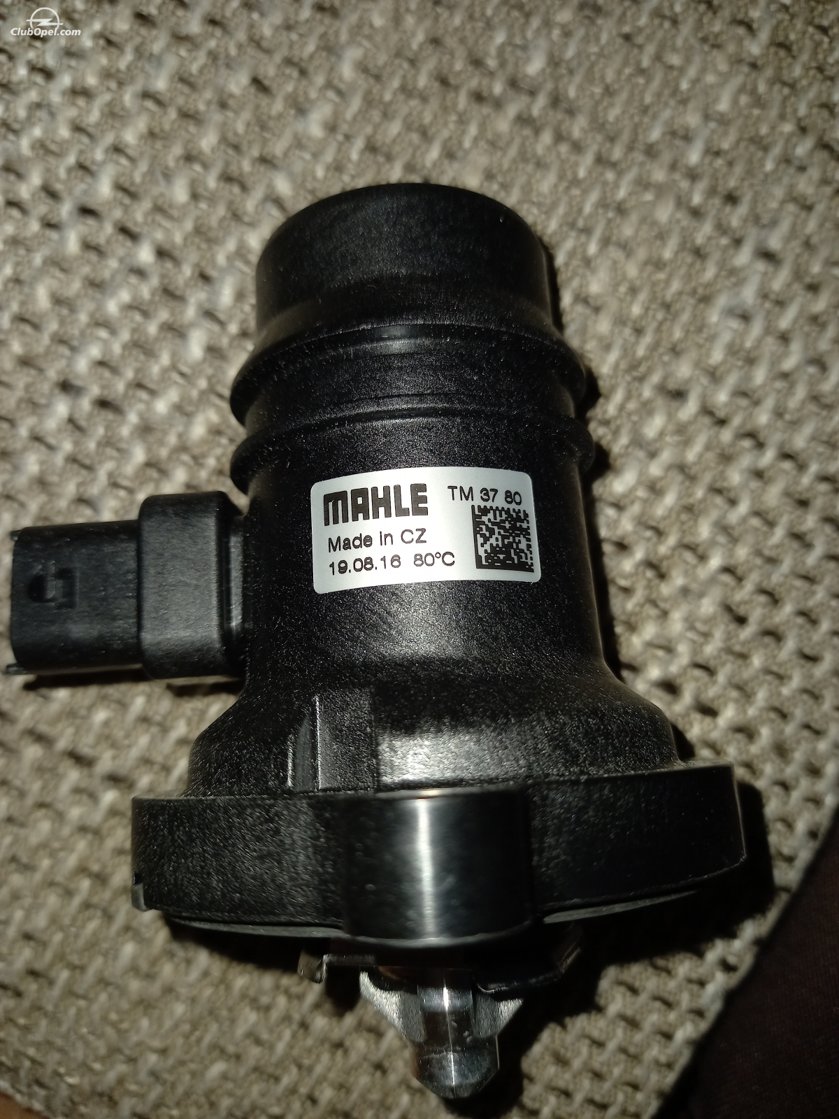

După această lungă introducere,justificată de absența îndelungată, trec și la subiectul discuției și anume inlocuirea termostatului original care e unul de tip "fierbinte "cu deschidere la peste 100 de grade cu unul mai "rece" 90-92 grade.Justificarea montarii unui termostat "fierbinte"la acea data era necesitatea micșorării noxelor și de aici compromisul.
Menționez ca termostatul funcționează în parametri,la fel si motorul,doar ca o temperatura mai joasă e mai sănătoasă. Între timp singura problemă ,care cred ca a derivat de aici si pe care am avut-o, a fost cu piesa de plastic de la un furtun retur de la vasul de expansiune care s-a fisurat.
Dacă e cineva care a înlocuit sau ceva păreri în acest sens ar fi de ajutor!

Nu pot sa te indrum decat spre acest termostat ,cumparat si montat fara alta modificare.
Exista si altele pe la turci de 90 95 dar nu l am gasit de cumparat.
Chevrolet volt sau opel ampera ,dar este de 80 grade.
Il am de 3 ani aproape si ma felicit si acum ca l am pus.
Vara mergi cu clima ca sa plece ventilatoarele si iarna nu ai treaba pt. ca este rece afara

Am montat un termometru electronic pe tur ,permanent vad temperatura.
In mers la temperaturile actuale de saptamana asta -5 dimineata maxim, sta undeva la 70 grade dupa ce deschide termostatul, dar asta in mers constant de oras .
In trafic unde mai mult stai, creste usor max la 85 .
Caldura face indiferent cu ce temperatura ai.
Pe bord vei vedea tot timpul 90 din soft

Si apoi decat un motor care supureaza peste tot la 35grade afara si 103 grade termostat si ventilatoare care pleaca la 108 grade.....prefer mai rece.
Tot ce a fost plastic pe motor a cedat,,,,capac motor deformat, carcasa antigel chiulasa deformata ,termoflot incins ( sa distrus garnitura si curge pe esapament), pompa de apa cu deflector din plastic deformat, garnitura distributie coapta si termostat cu scurgeri.
Uleiul va ganditi ce temperatura are,, daca are termoflot si e racit cu antigel,,, la fel si turbina este racita cu antigel.
Toate racordurile de la aceste elemente sufera de supraincalzire si cedeaza chiar daca ai o racire buna .
Si ma refer strict la motorul de 1.4 turbo A14 NET.
Sunt si alte motoare care au aceiasi problema si nu numai de la opel.
Pt. mine si a facut treaba aceasta modificare si la randul meu am luat o de la atii care au patit aceste probleme si s a dovedit ca este fiabila .
Cine vrea sa o aplice ,e treaba lui, cine nu ...nu
Sanatate !
O smecherie mai este sa poti face si ventilatoarele sa plece la 90 nu la 108 ,,, dar se lucreaza !

Dar cum am spus ,cea mai la indemana a fost acel termostat , cumparat si montat.
Se pot face si pilituri ale tijei la cel original de 1.5 mm si merge pe 95, dar nu am stat de asa ceva.
Puteti incerca
