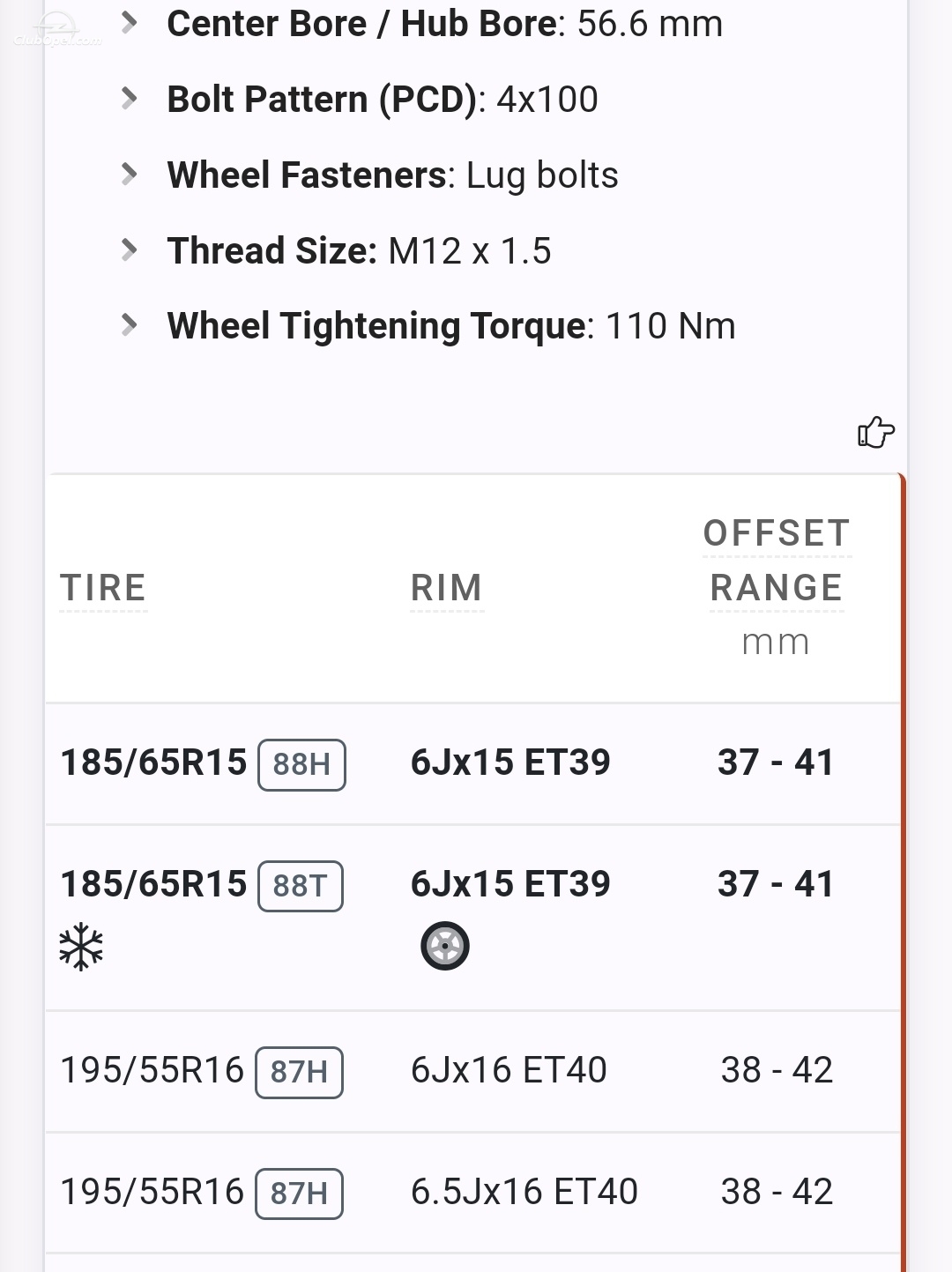

Bună ziua,vreau sa va spun ca aceasta este prima mea postare pe grup și nu știu dacă am ales secțiunea potrivita sau este deja răspunsul pe grup,am cautat dar nu am găsit vreun detaliu.Jantele de tabla(R15) ce probabil o fost incompatibile sau de proasta calitate pt mașina, îmi mergeau înainte pt anvelopele de iarna pt ca plăcuțele de frână erau uzate și acuma ca le am schimbat,iese etrierul spre exterior și îmi atinge janta(aceasta a fost explicatia unui prieten care este mecanic,tin sa precizez ca sunt necunoscator in domeniu,incerc sa explic problema dupa spusele lui).Vreau sa va întreb cum sa aleg jantele de tabla intr un pret redus?Pt Opel corsa E găsesc doar la preturi mari,pot pune eventual de pe un Corsa D sau C ?aceste jante de tabla le am luat doar după criteriul de 4x100 dar nu se mai potrivesc,de aceea ma gândesc ca poate nu le am ales corect,sau dacă este necesar sa pun de aliaj pentru a putea păstra distanta necesara.Multumesc de sfaturi.

Acesta este VIN ul masinii: W0L0XEP68H4249244
  • Mesaje scrise: 7,310
Jante aliaj 16 x 6,5j, ET 40, dar poți monta cu ET 38-42.
Alte date folositoare la alegerea jantelor:

Mersi,și oare dacă prinderea butucul difera puțin este vreo problema?(în loc de 56.6mm).Și site-ul unde ai găsit aceste detalii care este?
Este, ptr că pe diametrul ăla se centrează roata, nu pe șuruburi. Dacă gaura jantei e mai mică, nu se poate monta decât cu flanșe. Dacă e mai mare, ai nevoie de inele de centrare.
Nu mai îmi aduc aminte...era o poză salvată ptr un amic...
Ca și alternative, poți monta jante de Vectra A+B(modele cu 4 găuri), Astra F+G(modele cu 4 găuri), Corsa A+B+C+D etc.
