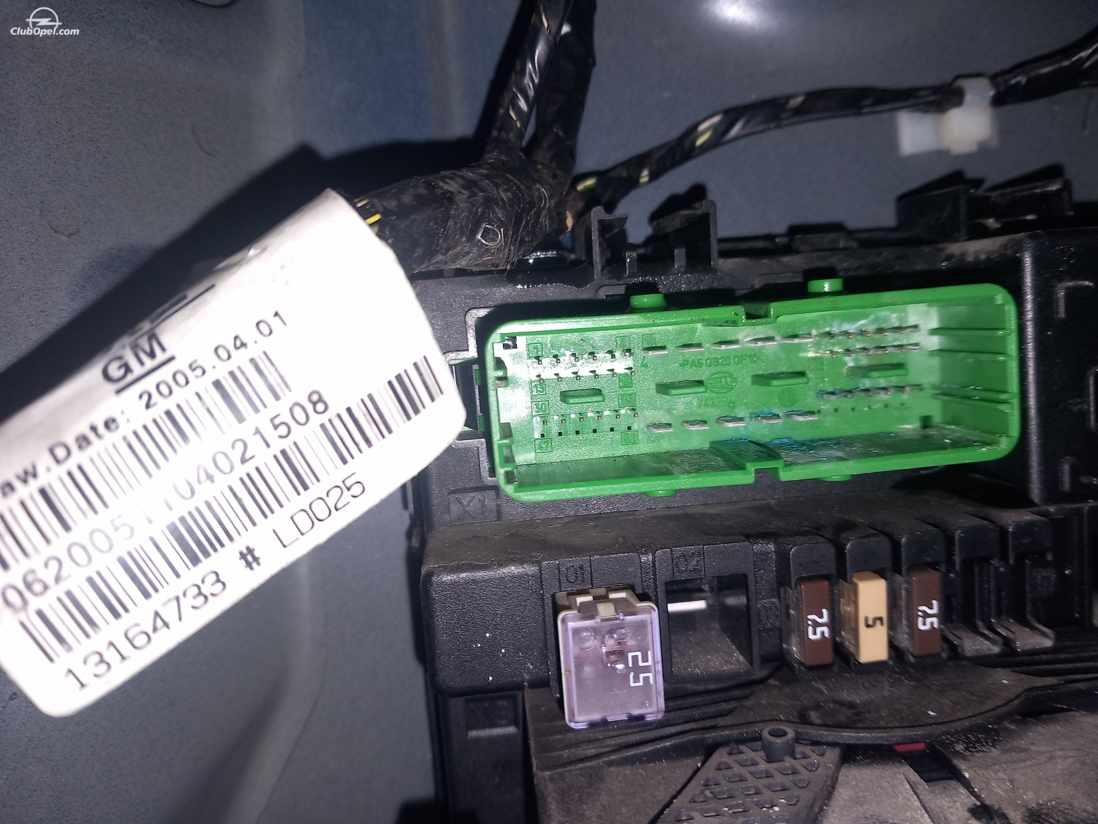

  • CTurcea
  • Mesaje scrise: 6
  • Masina: Zafira 2006 Z1.9dth
  • Cont inregistrat: 07 Feb 2023
Buna ziua si eu am avut aceiasi problema la un zafira b dar pe lampa de frana si pozitie de pe partea dreapta se aprindea intermitent si apoi se stingea problema a fost in panoul de siguranțe din porbagaj in partea stanga pe acel panou sunt niste mufe mari cu sigurate de protectie colorate la mine a fost oxidata mufa cu siguranta verde din parte stanga sus cum te uiti la tablou iam dat spray de contacte puntin smirglu la pini si acuma merge .
