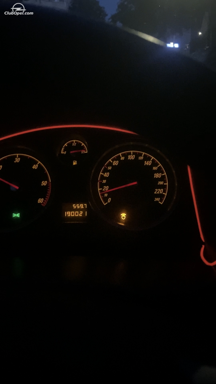

Salut, mi s a aprins martorul in bord de la farurile adaptive. Când am pornit o nu a vrut sa mai facã jocul de lumini farul de pe stanga și dupã mi s a stins și faza scurta. Am oprit motorul pentru câteva minute și a mers dupã. De la ce poate sa fie?
MODEL: Opel Astra h Gtc 2007
MOTOR: 1.9 150cp fãrã serie de motor
LOCATIE: Braila

este calculatorul de la AFL

Și cum îți dai seama ca e el? La mine cu motorul oprit funcționează, cu motorul pornit se oprește pe stânga și se aprind proiectoarele
  • jE
  • Mesaje scrise: 8,405
Pai tocmai ai descris simptomele...
Daca o sa ai curiozitatea sa citesti manualul de utilizare, o sa descoperi ca asta e comportamentul atunci cand calculatoarele nu sunt sigure de pozitionarea farului - il sting (ca s-ar putea sa bata prea sus) si iti aprind proiectoarele (ca sa te poti duce acasa)
Vrei sa fii sigur? Schimba calculatoarele de AFL intre faruri, si vezi daca se muta defectul.
