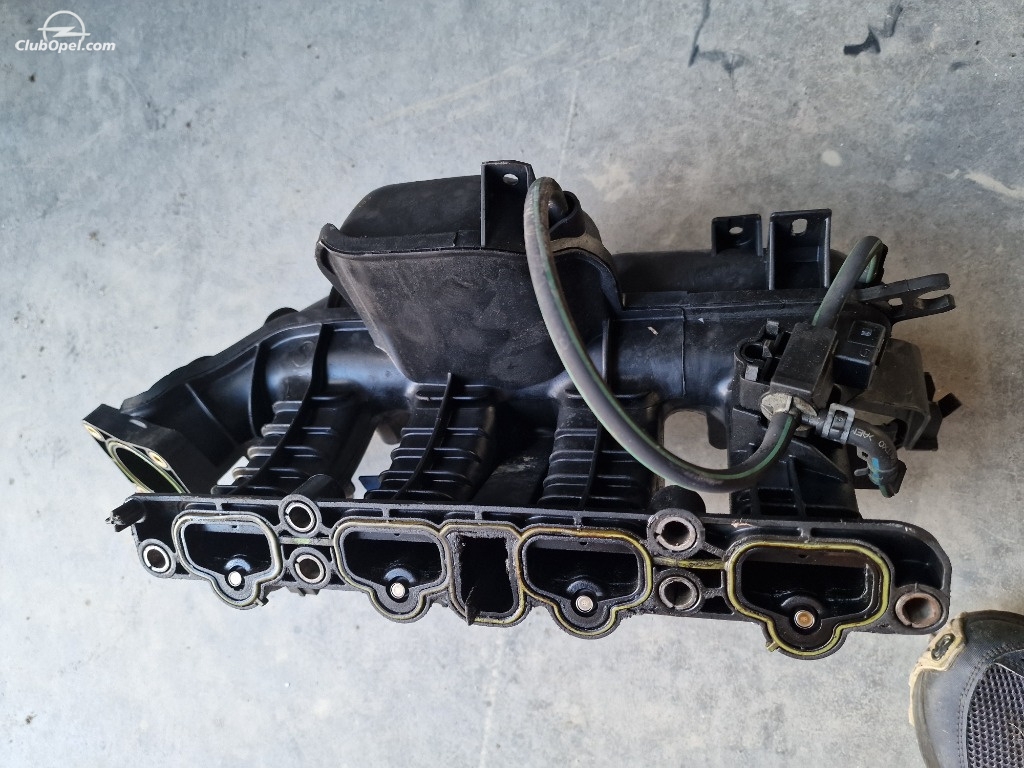

Aceasta masina are o constructie a galeriei de admisie care necesita o atentie deosebita : are doua ciuperci ( valve) de cauciuc in interior care au o mare importanta
Una raspunde de recirculare gaze la relanti si cealalta raspunde de rezervorul de vaccum din care se alimenteaza baypasul de aer din plecarea turbinei.
Acel rezervor daca ajunge ulei in el nu mai lucreaza cum trebuie.
Ar trebui verificata si electrovana de sub galeria de admisie sa nu ramana deschisa si astfel aceasta sa comande tot timpul o deschidere a surplusului de aer si atunci cand nu este nevoie.
Este vorba de furtunelul din plastic subtire care vine pe deasupra distributiei de la galeria de admisie la supapa de sub turbo .
Asta e electrovana de sub galerie
