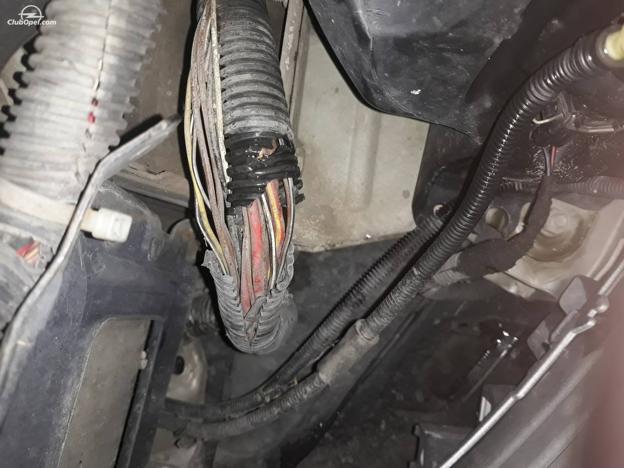

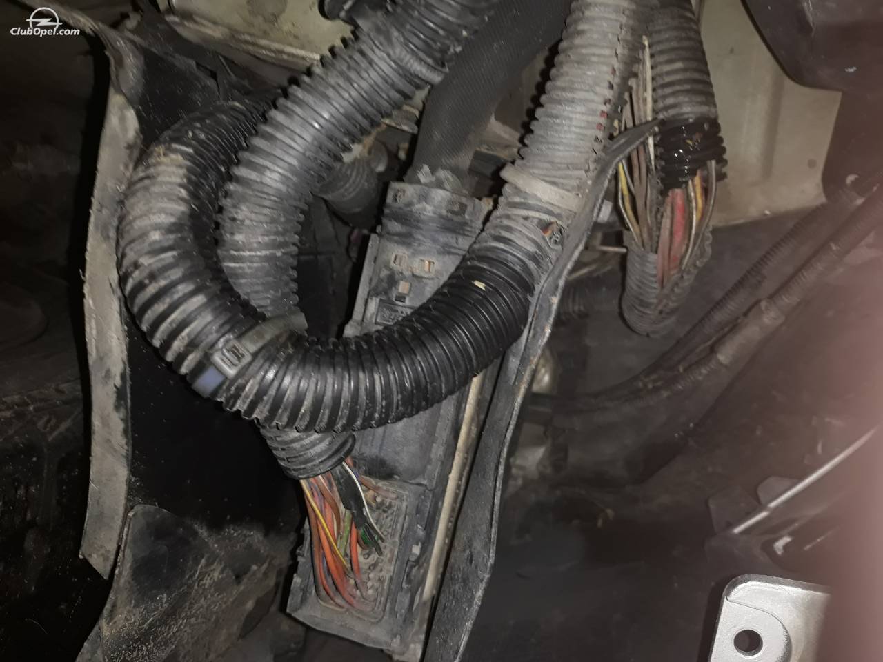

Asa arata sub far, ai idee care e?
  • sebage
  • Mesaje scrise: 2,686
Din ce imi dau eu seama, ai facut poze de sub masina, apropo, nu prea este ok lipsa aceea de protectie a mufei de la ECU.
Nu cred ca poti ajunge pe acolo, mufa este pe far, undeva in partea de jos a farului.
Eventual poti incerca prin fereastra din carenajul rotii, pe unde schimbi becul. Daca nu ajungi asa, ma gandesc ca poti ajunge daca dai carenajul jos, decat sa dai farul jos. Nu stiu, nu am facut operatiunea...

Faptul ca poti ajunge la conector prin fereastra nu te ajuta din pacate. Daca ai contacte oxidate trebuie sa le cureti si in conectorul din far, automat trebuie sa dai farul jos. Daca conectorul e ok trebuie cautata sursa defectului, adica sa verifici firele si farul. Eu as incepe cu farul ca e mai simplu de verificat decat sa iei la puricat firele si in plus e mai probabil sa fie defect.
Am avut probleme similare, imi amintesc ca nu am dat bara jos cu totul, doar am desfacut bara din suruburile laterale de la aripa si am dat jos grila, parca are ceva clipsuri acolo. Am departat bara cat sa pot scote farul. De mentionat ca la mine am gasit prinderea de jos a farului rupta, al meu e prins doar in doua suruburi.
Poate primesti si alte pareri, eu doar am scris cum am facut.
PS vad in poze interventii la instalatia electrica, tub PVC lipsa si in dreapta niste fire izolate. Ce s-a facut anume?
