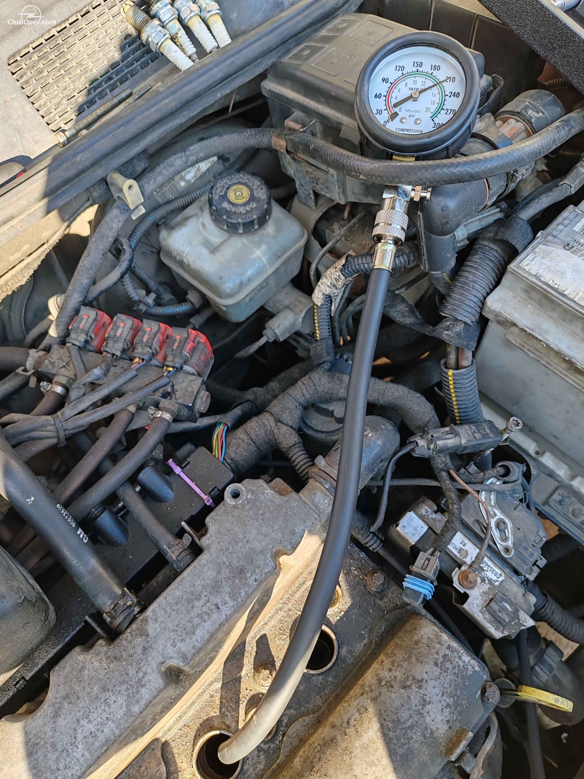

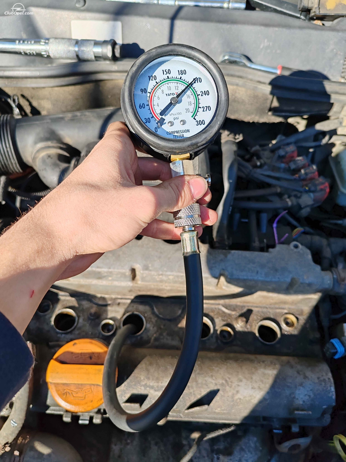

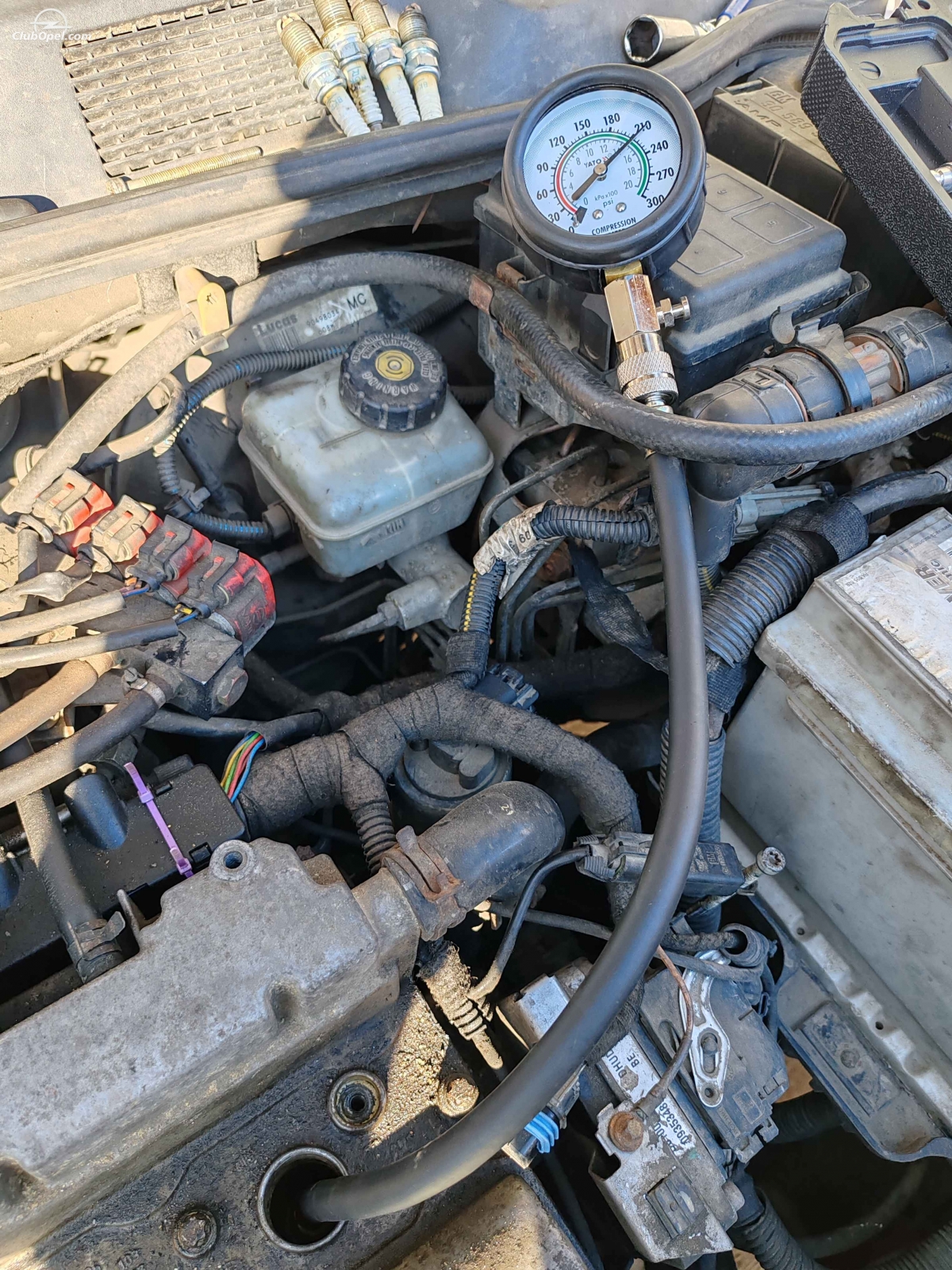

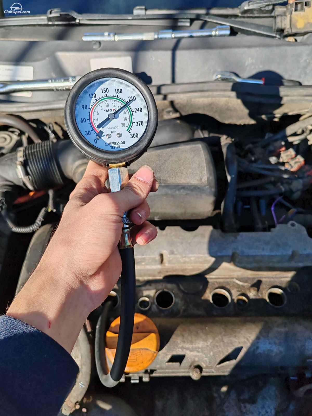

Am verificat daca da scanteie, am scos bobina, am pus alte 4 bujii, da la fiecare cilindru bine, i-am luat compresia pe toti cilindrii ~15 pe fiecare

- Lipsa compresie (vad ca exista compresie); (compresia e buna pe toti cilindrii)

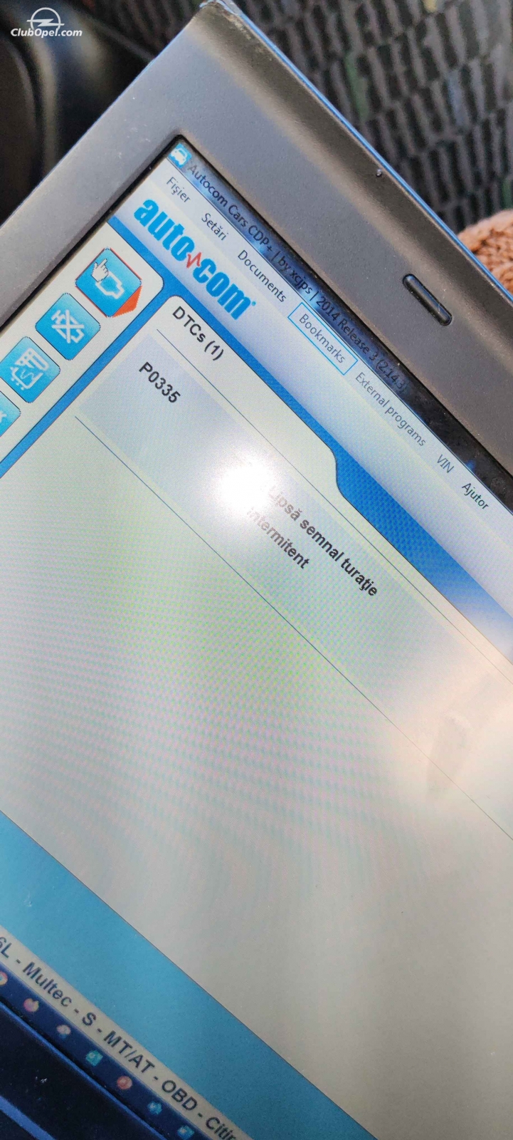

- Lipsa simultaneitate intre combustibil, compresie si scanteie, cauzata de probleme mecanice sau de sesizarea (senzor) a pozitiei. ( asta nu am verificat, desi oricum nu aveam vreo eroare pe tester, acum, dand la automat putin mai mult, mi-a aparut o eroare legata de asta, mai exact p0335 - lipsa semnal turatie, dar s-a sters singura eroarea) (cat despre simultaneitate nu prea am cum sa o verific)

Apropo, ce am uitat sa mentionez este ca si daca nu stocheaza vre-un cod, atunci cand dau la automat, palpaie check-ul (cumva, daca s-a mai intalnit, poate este o chestie cheie
  • Mesaje scrise: 7,409
Pâlpâitul ”check engine”, în situația dată, sugerează că imobilizatorul nu vede cheia, din câte știu eu...sau ceva de genul, clar probleme cu imobilizatorul. Cred că este o pistă serioasă de investigat.
