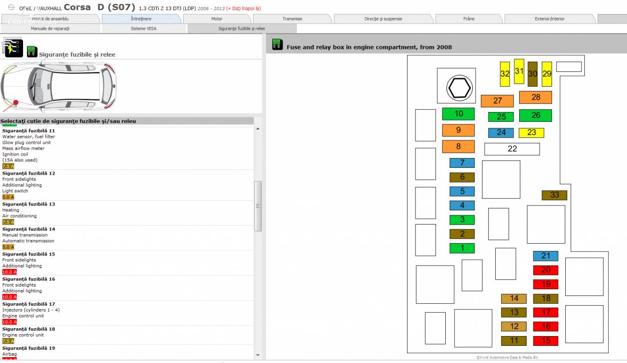

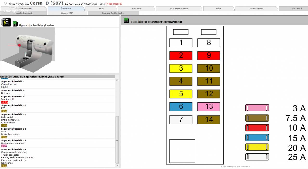

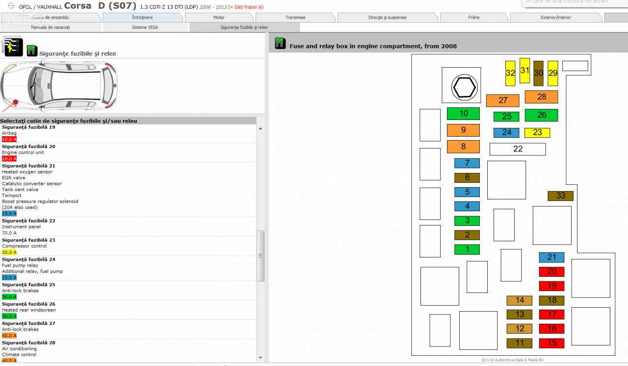

Nu îmi mai funcționeazã stergator luneta,aer condiționat,dezaburire spate,și recirculare
  • gabimilo1
  • Mesaje scrise: 2,268
  • Masina: Zafira 2002 y20dth

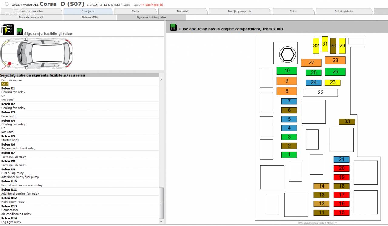

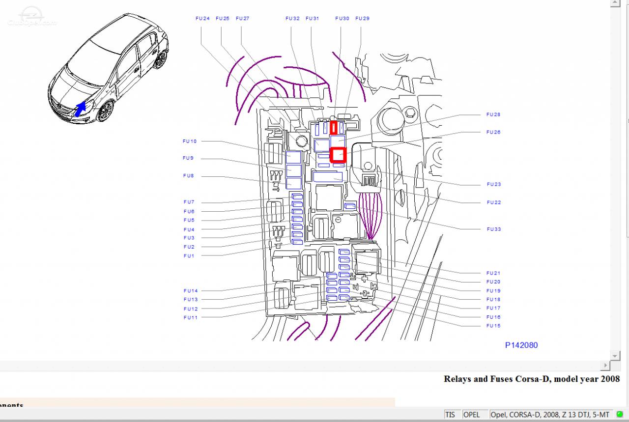

stergatorul si dezaburirea ar putea sa nu mai mearga din cauza firelor rupte in burduful dintre hayon si caroserie.
FU 26 = dezaburire
FU 30 = aer conditionat si recirculare (alimentare modul aer cond)
Stergatorul spate nu are siguranta.

@COSMIN506, siguranta 26
Vezi aici: https://www.clubopel.com/sigurante/corsa-d.html
sau imaginea din postul anterior

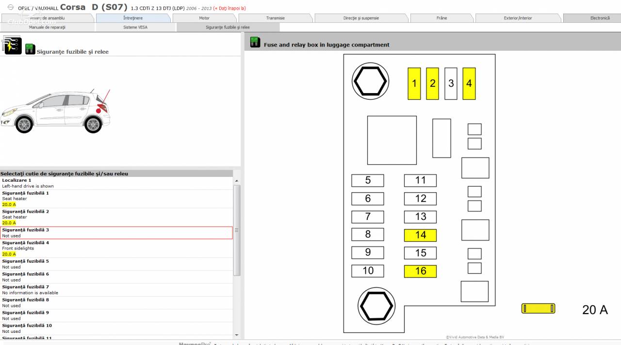

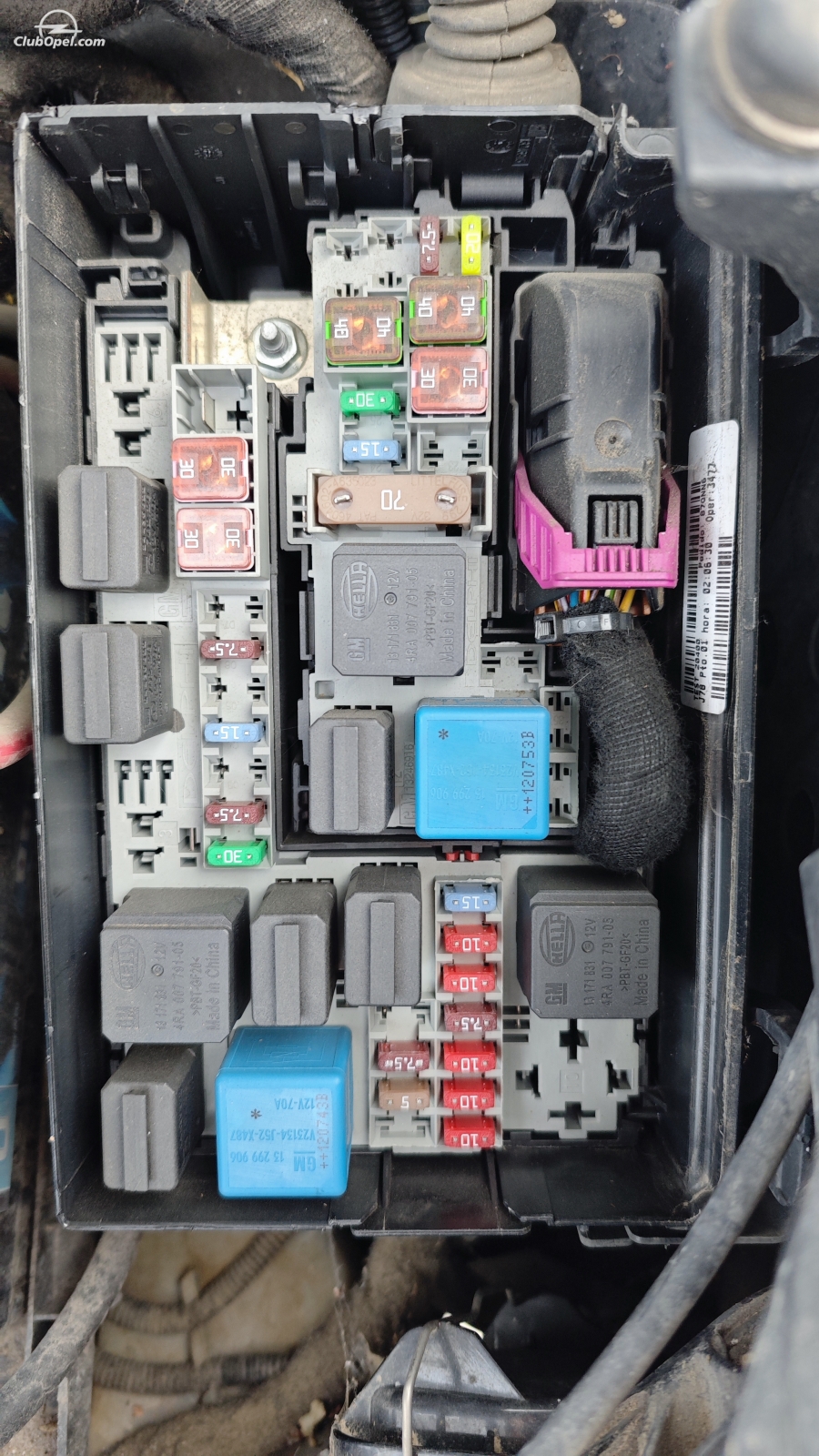

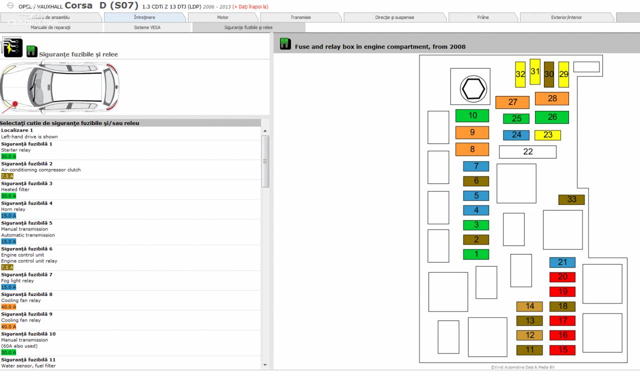

Bună ziua, mă poate ajuta cineva cu schema de siguranțe de la motor? Corsa 1.2 benzina 2012, cod motor A12XER. Atașez și poza, mulțumesc.
  • Mesaje scrise: 7,312
Bun venit la CO!
https://www.clubopel.com/sigurante/corsa-f.html
  • MrProperXYZ
  • Masina: Corsa D 2012 A12XER
  • Cont inregistrat: 13 Jan 2025
Mulțumesc, am găsit tot în acest topic.
