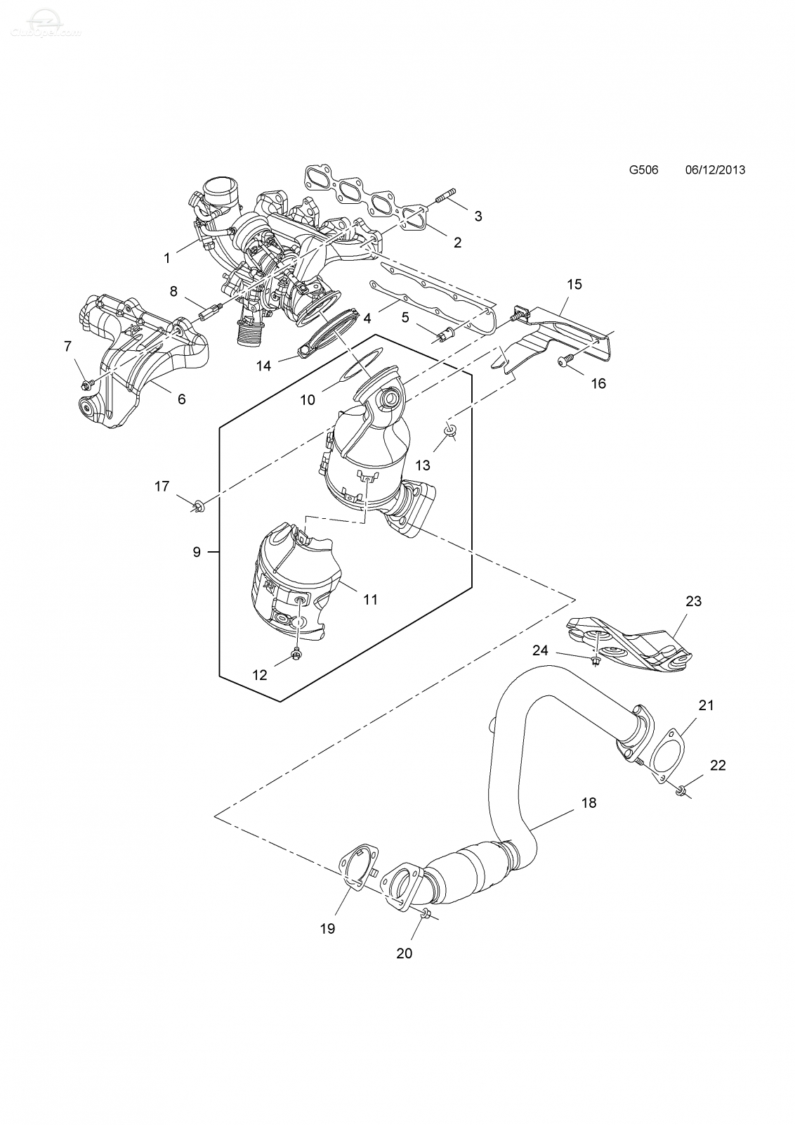

Vezi dacă te ajută diagrama asta:
Sursa: https://oeparts24.com/catalo...ail=&client=1

Multumesc - voi incerca sa o inteleg.
