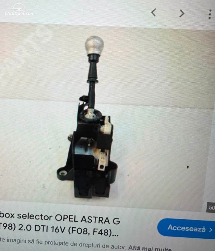

Buna seara,as dori sa stiu daca s a mai lovit cineva de problema cu care ma confrunt de ceva timp
Imi intra in viteze foarte greu sau chiar deloc uneori si zic uneori pentru ca aparent cand masina e rece merge Ok cand se încălzește putin sau cand e putina aglomerație începe sa intre extrem de greu mai ales in prima treapta si in a 2 a din a 3 a imi sare uneori dar macar intra
Inca o problema ar fi ca uneori ambreiajul prinde ba sus de tot ba jos de tot Adica ridic putin pedala si deja da sa plece ba prinde la mijloc cum ar trebui
Pana acum am schimbat pompa de presiune rulment de presiune conducta si supara
Un mecanic mi a spus ca ar trebui sa cumpar tot selectorul sh pentru ca nou nu mai găsesc
O sa las o poza cu ce mi a zis sa caut
Multimesc anticipat!!!
