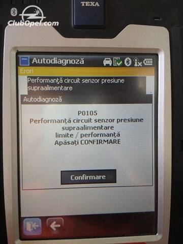

Simptome: Martor aprins in bord ( Robinetul acela ) , presupun ca este CHECK .
Turatia nu mai sare de 3500 , are momente in care mai urca . Forta la accelerare nu mai este puternica

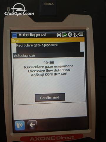

Cod(uri) eroare: P0105 - P0400

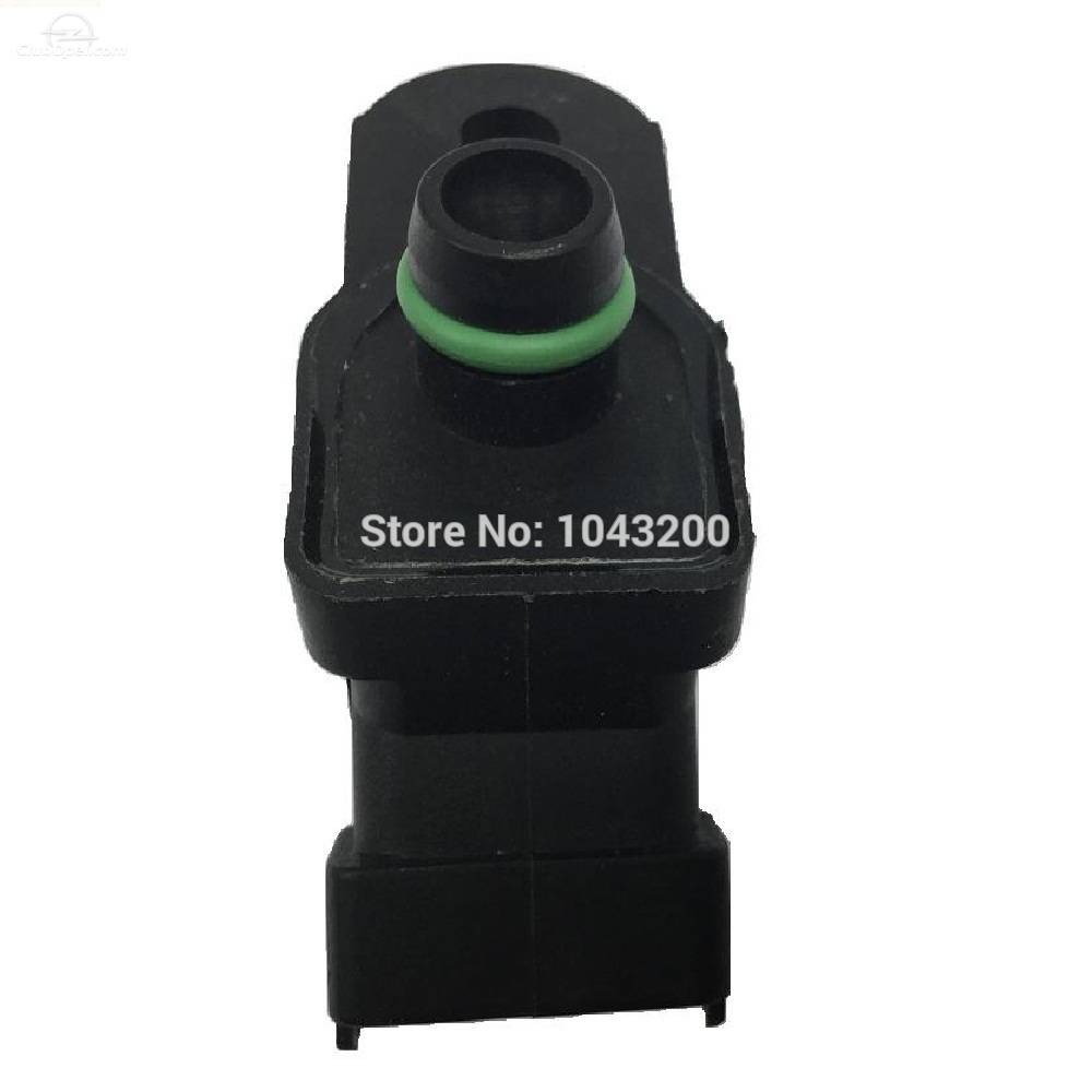

P0105 ESTE SENZORUL MAP.SENZORUL DE PRESIUNE BAROMETRICA DUPA GALERIA DE ADMISIE. TREBUIE CURATAT,DACA TOT FACE FIGURI TREBUIE SCHIMBAT. SE GASESTE DOAR PE ORIGINAL BOSH VREO 280 LEI.SCOS DIN GALERI ,CURATAT CU ATENTIE CU UN VARF DE AC,SI CU SPARY DE CONTACTE,CEVA SA NU LASE ULEI.USOR CU ACUL,SA NU IL INFIGI PREA MULT IN INTERIOR,ARE O SITA SENSIBILE LA VREO 4-5 CM INAUNTRU,DACA AI SPART-O IL SCHIMBI.EU L-AM CURATAT DE VREO 4 ORI.ARE NUMAI ULEI IN GAURICE
P0400 BANUIESC,CA AR FI SENZORUL DE LA EGR,INCEARCA SA CURETI EGR SI TOTODATA SI CLAPETA DE ACCELERATIE

SE CURATA MIZERIA DIN GAURICEA AIA...CU ATENTIE....ORINGUL ALA VERDE MERGE PUS NU TREBUIE SCHIMBAT

SENZORUL DE SUB CIUPERCA AIA DE VACUUM ESTE SENZORUL MAP AFERENT CODULUI P0105 DESFACI SURUBUL CE TINE CIUPERCA,DAR CU GRIJA CAND O RIDICI,TIJA CARE PLEACA IN JOS INTRA IN ADMISIE SI ITI CONTROLEAZA NISTE CLAPETE MICI IN ADMISIE,NU O SA POTI SCOATE CIUPERCA DE TOT,RAMANE IN TIJA AIA.DAR AI LOC DESTUL SA SCOTI SENZORUL.

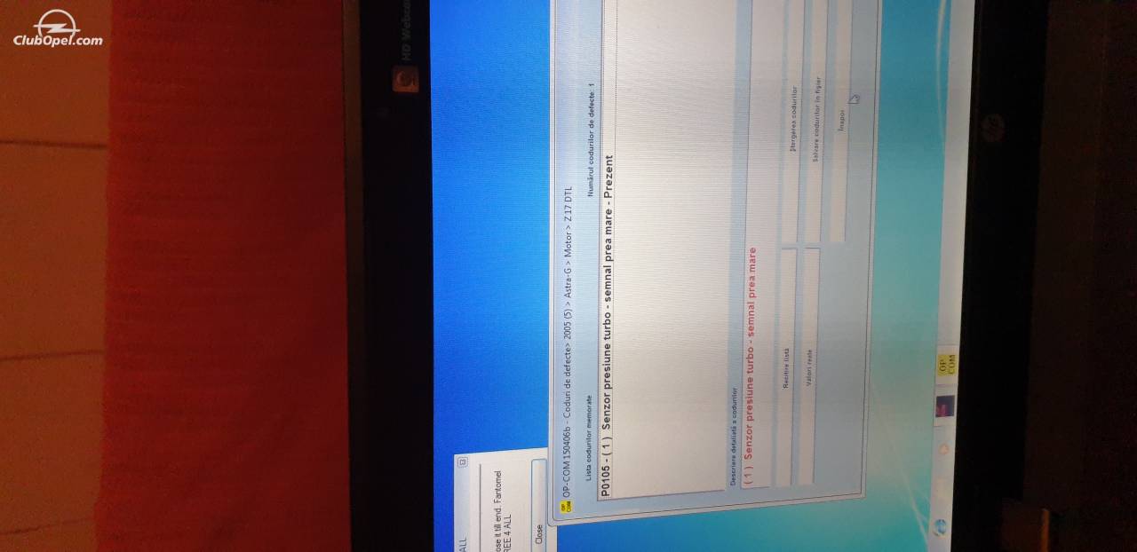

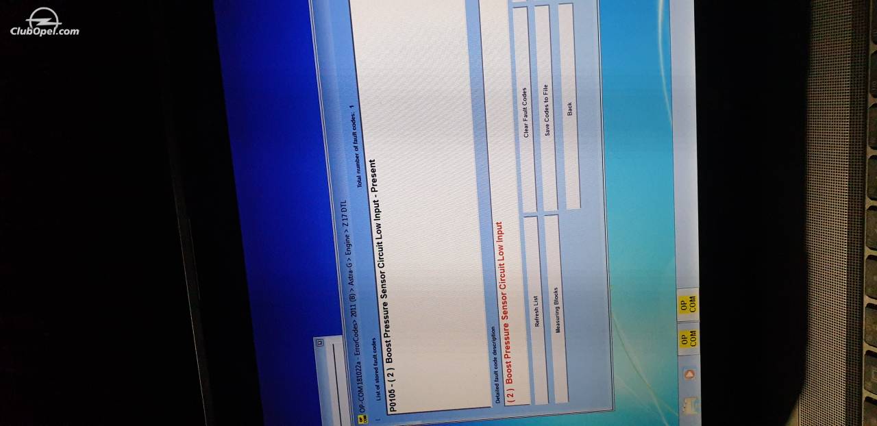

Am fost fost la un nene cu tester si mi-a zis ca este senzorul de turbo, pe care l-am schimbat.Nici o rezolvare.
Am pus si eu testerul pe masina( am o clona) si cu Opcom 2018 mi-a dat urmatoarea eroare:
P0105 -(2) - Boost pressure sensor circuit low input- present
iar cu opcom 2015 eroarea:
P0105 -1- Senzor presiune turbo semnal prea mare-prezent
Nu stiu daca arata acelasi lucru.
Poate cineva sa ma ajute cu o explicatie, va rog. Ce trebuie sa fac?
