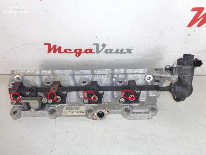

Salut.Si eu am aceeasi problema , pare sa fie din ce am auzit de la un baiat ca e de la clapetele twinport mai exact tija care acctioneaza clapetele e uzata neuniform si nu le deschide pe toate la fel.Eu am desfacut galeria tot asa am curatat canalele egr,schimbat egr si degeaba,ce am constatat e ca tija la mine e uzata pe 2 locasuri .Masina mea face de mult timp asa dar nu am mai dat importanta.Exista chituri de reparatie pe net incearca sa ii dai o cautare pe google.Incearca sa cauti o admisie sa o vezi tu si aca tija e ok sa o cumperi.
La tine mai are momente cand in treapta 1 cand vrei sa pleci da in nas?
In decelerare tot asa da niste suturi pana se stabilizeaza?

Salut, da, la fel face și la mine și in decelerare.
În treptele mici dacă , 1-2 , mai ales treapta 1.
Nu e ceva foarte deranjant dar când vezi ca schimbi atâtea alea și degeaba parcă îți vine să i dai foc. Am înțeles ca merge anulată tija aia sau cum îi zice dar nu mi mai bat capul ca n are rost.
Mașini vechi ce sa le facem , mai tragem și noi de ele cat putem 😊
