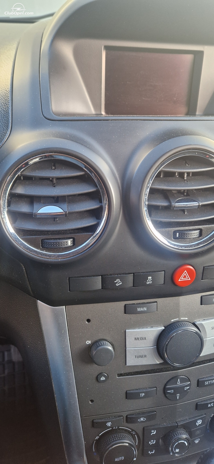

Buna ziua,
Stie cineva cum se demontează grila de ventilație centrala; tot ansamblul, cu tot cu butoanele de sănătate, coborâre asistata, etc? E necesar sa scot radio prima data?
Mulțumesc.
MODEL: Antara 2014
Sari direct la Soluție
  • corsablue
  • Mesaje scrise: 2,973
După ce demontezi unitatea audio vei observa niște șuruburi ( cu cap torx de obicei), bine ar fi să ai la îndemână și "lingurițele" pentru demontat plasticărăi interioare se găsesc la set la 50-70 lei.
Să te înarmezi cu răbdare!
