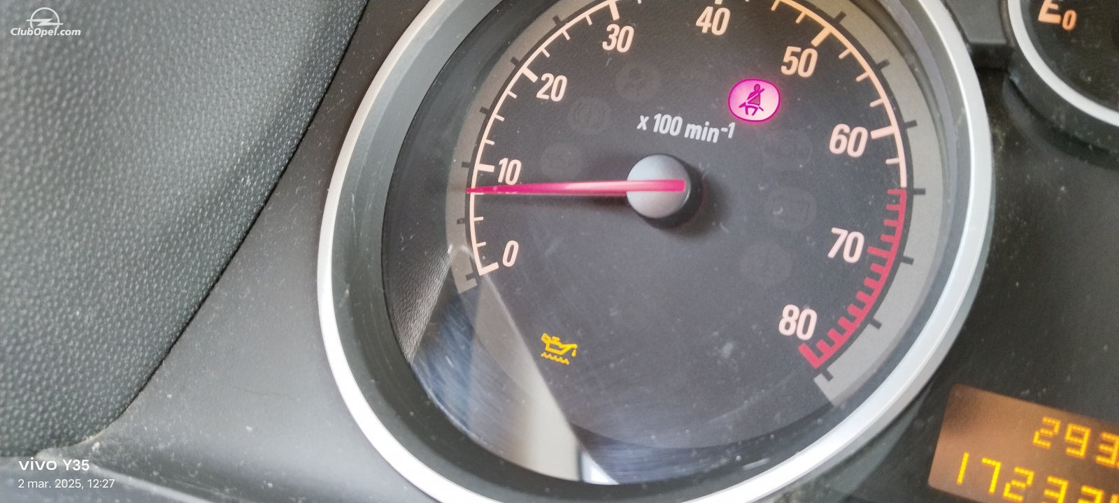

Am o nelamurire : de ce se aprinde in mers martorul nivel scazut la ulei dupa 10 sau 15 minute de circulat cu masina? sa se fi decalibrat senzorul?
daca opresc motorul si reponesc nu se aprinde imediat , iarasi dureaza ceva timp.
pe joja este la nivel , nu am vazut consum de ulei .
De cand am masina , (de un an ) , nu mi s-a aprins deloc pana acum ; tot ce suspectez este daca acest martor poate fi activat / dezactivat din soft de diagnoza?
Ma gandesc ca poate era dezactivat si cand am facut o diagnoza generala in februarie a fost reactivat.
Uleiul din motor este Ravenol VMO 5w-40 ; are cam 7000 km .
MODEL: Zafira 2011
MOTOR: A18XER

În unele cazuri, schimbarea uleiului a făcut să dispară problema...
  • corsablue
  • Mesaje scrise: 3,058
Ar putea să semnaleze o presiune scăzută...
Dacă nu se rezolvă, așa cum scrie @bibu, prin schimbul de ulei este de luat în atenție pompa de ulei cu sorb cu tot.
  • Mesaje scrise: 7,408
E martor de nivel...nu prea are nicio legătură cu presiunea...cel puțin nu la motoarele astea...
  • iaminm
  • Mesaje scrise: 126
  • Masina: Zafira 2011 A18XER
  • Cont inregistrat: 23 Dec 2015
Salut. dupa verificare vizuala aprofundata , nu am gasit montat pe baia de ulei un asa senzor nici sistemul electric aferent.
cred ca a fost activat in urma unei diagnoze cand avea statusul inactiv.acum fiind activ iar trebuie dezactivat.
Senzorul e în baia de ulei...cred că bosajul senzorului (ptr cablaj) este pe baie, spre habitaclu și distribuție, în apropiere de îmbinarea cu blocul motor.
Dar dacă zici că nu ai găsit nimic, e posibilă și varianta sugerată de tine...
