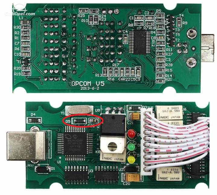

In mod normal, ai nevoie de un Op Com banal, chiar si de acum 7-8 ani, care sa contina cu adevarat PIC18F458.
Una dintre clonele "perverse", este cea prezentata in prima poza ... desi scrie pe microcontroler scrie PIC18F458, in realitate nu este. De ajutor pentru recunoasterea acestei clone, ar fi grupul R5 si C22, care nu ar trebui sa existe la un PIC18F458 real.

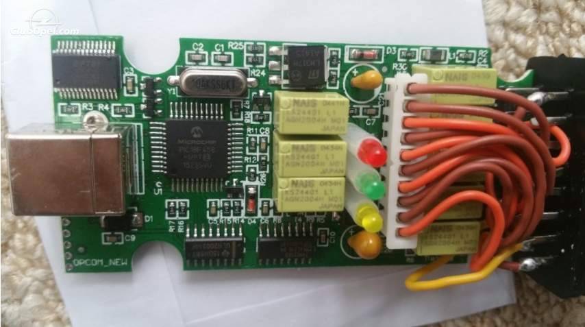

In poza 2, este una dintre clonele bune, ca sa spunem asa, cu PIC real.

Pozele sunt copiate de pe internet, pentru exemplificare si nu imi apartin.
