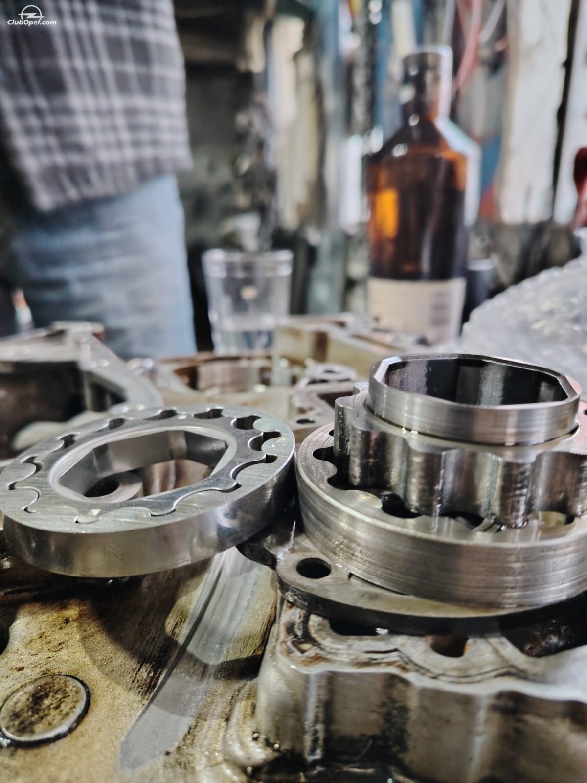

Bună ziua!
Se aprinde becul la ulei după ce motorul s-a încălzit, la fiecare frânare pâlpâie, iar cât stau la semafor rămâne aprins.
Am schimbat uleiul și filtrele, senzorul de la ulei.
A rămas ultima variantă pompa de ulei. Am cumpărat una nouă și nu s-a potrivit după cum se vede în poza de jos. Apoi am cumpărat una din sh cu capac cu tot motorul 1.0 la fel ca a mea. Intră în locaș, dar nu s-a mai potrivit pompa de apă, am cumpărat alta dar după ce s-a montat totul pe ea se aude ca un vajâit. Pusă doar pompa de ulei pe ea fără să fie prinsă cureaua, la fel se aude un vajâit.
Vă rog mult un sfat, o părere! Oare pompa de ulei pe care am luat-o are alți kw decât cea de pe mașină și de aceea nu se potrivește? Sau este posibil să fie defectă cea pe care am cumpărat-o ?
Mulțumesc anticipat pentru răspuns!
