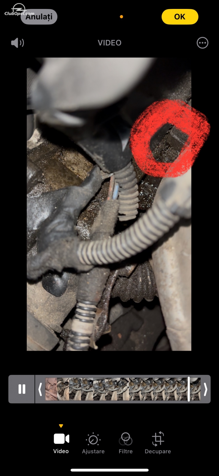

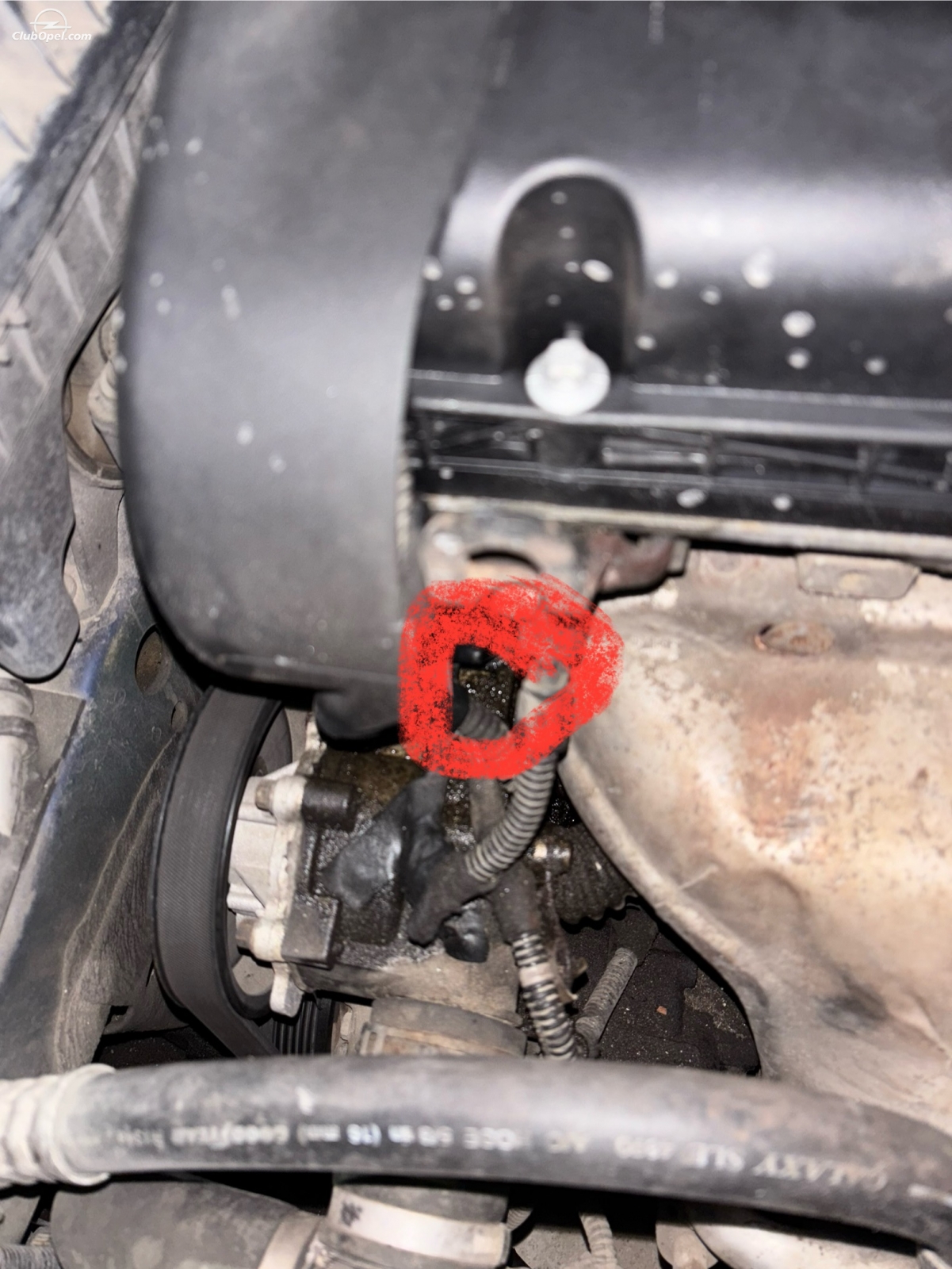

Salut!
Am o scurgere de antigel între carcasa pompei de apă și blocul motor , faza e ca este mai sus de conducta aia din metal de la răcitor ul de gaze deci pe aia o exclud ca ar fii înțepată.
Are cineva o schemă ceva cu dopurile alea unde sunt situate ca sa verific ? am găsit unul lângă filtrul de ulei dar n are relevanță ca ăla e prea jos.
În poze vă arăt pe unde îmi curge , fix între bloc și carcasă partea încercuită , practic e prelinge așa. Și da , am și ulei , alte cauze , dar pe acolo îmi pică și antigel

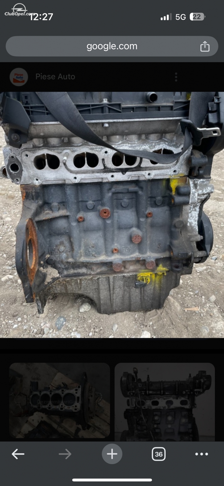

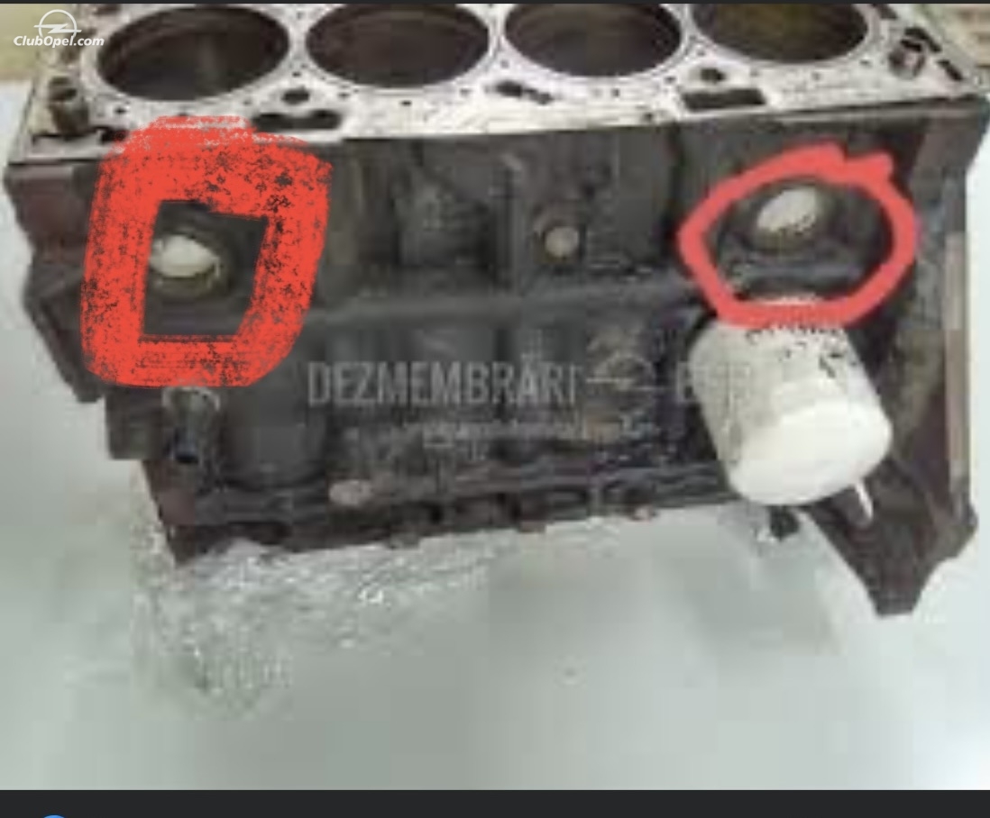

Am aflat unde sunt 2 dintre ele , unul deasupra filtrului de ulei și celălalt tot pe blocul motor lângă pompa de apă
Dacă are idee cineva dacă se mai află și altele prin spatele blocului motor sau pe chiulasa , să mi fac și eu o idee și să știu unde să le verific ..
  • Mesaje scrise: 7,408
Da, mai sunt pe partea cu demarorul/admisia, cred că, 2 . Unul este după demaror, n-o să-l poți vedea, unul spre distribuție(e cel mai vizibil).

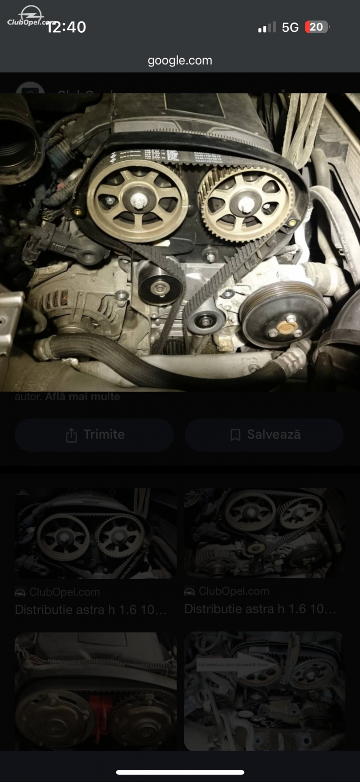

Hmm, se vede vreunul in pozele astea doua ?
Nu mi dau seama deloc care sunt …
În pozele alea nici vorbă...
Dar în catalog, apar ...e drept nu arată clar unde sunt amplasate.
Cred că eu am greșit, am confundat cu blocul de X16XE(L)...care le are cum am spus.

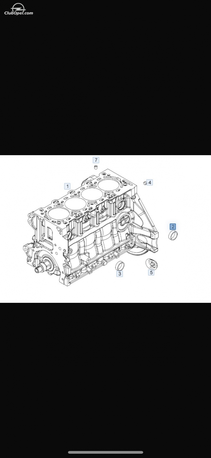

M am uitat pe tot internetul , omul de la care iau piesele mi a dat schema asta și mi a spus ca sunt numerele 2 și 3
Poate le stie cineva totuși ..
Alea sunt: de 34mm și de 36mm...din catalog par a fi 2+1(cel puțin), dar nu cred că asta e o problemă: iei 2+2, e vreo 7lei unul.

Da, păi deja am dat comandă de ele , am luat câte 2.
Or fii și pe chiulasa sau doar pe bloc ?
Doar pe bloc.

Am urcat mașina pe elevator și ne am uitat însă nu prea își dă seama nimeni. Zicea un mecanic ca e posibil să fie chiulasa fisurată și să piardă antigel. Îmi pierde puțin într-adevăr și dintotdeauna îmi pierde aceiasi cantitate, eu sper sa nu fie chiulasa dar totuși., există și posibilitatea asta ? Cineva care s-a confruntat cu astfel de probleme ?
Dopuri anti îngheț cică ar mai avea prin spatele motorului dar nu ar fii de la alea.
