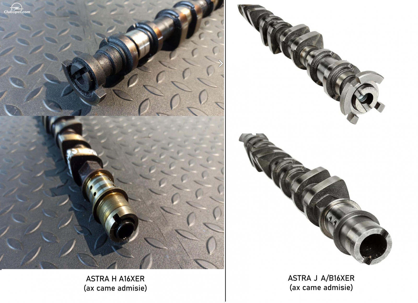

Salut . Stie cineva sigur daca se potrivesc axele cu came de A16XER pe Z16XER?

Ok. Intreb pentru ca de A16 XER am vazut ca se gasesc pe la 5-600 de lei fata de 2500 cele pentru Z16XER. Din poze singura diferenta vizibila este la cititoarele pentru senzori. Ai montat tu si se potrivesc?

CAMSHAFT OPEL ASTRA-H
Z16XER [LDE], A16XER [LDE]
intake: 56 36 068 (același cod din linkul postat de bibu16v)
exhaust: 56 36 069
De aici https://oeparts24.com/catalo...ail=&client=1
La Astra J A16XER/B16XER sunt alte coduri, poate de asta ai văzut diferențe.

Deci sa inteleg ca A16XER de pe Astra J nu e acelas cu A16XER de pe Astra H?
  • Mr.Opel
  • Mesaje scrise: 2,525
  • Status: Online
După cod, nu. Presupun că există diferențe fizice.
CAMSHAFT OPEL ASTRA-J A16XER [LDE], B16XER[LDE] PETROL ENGINES
6 36 113 / 55568390 / -CAMSHAFT,INLET,STD.
6 36 107 / 55568389 / -CAMSHAFT,EXHAUST,STD.

Deci sunt diferențe.
  • Mesaje scrise: 7,409
Confirm afirmațiile @Mr. Opel: e o ciudățenie(eu n-am mai întâlnit pănă acum) că același motor A16XER apare cu 2 modele diferite de axe cu came, o variantă ptr Astra H și una ptr Astra J. Și asta nu se reflectă în performanțe îmbunatățite.
Probabil, la introducerea Astra J, au schimbat soluția constructivă a axelor cu came la același motor. Motivele îmi scapă...aparent modificarea principală este asamblarea dintre pinioane și axe.
