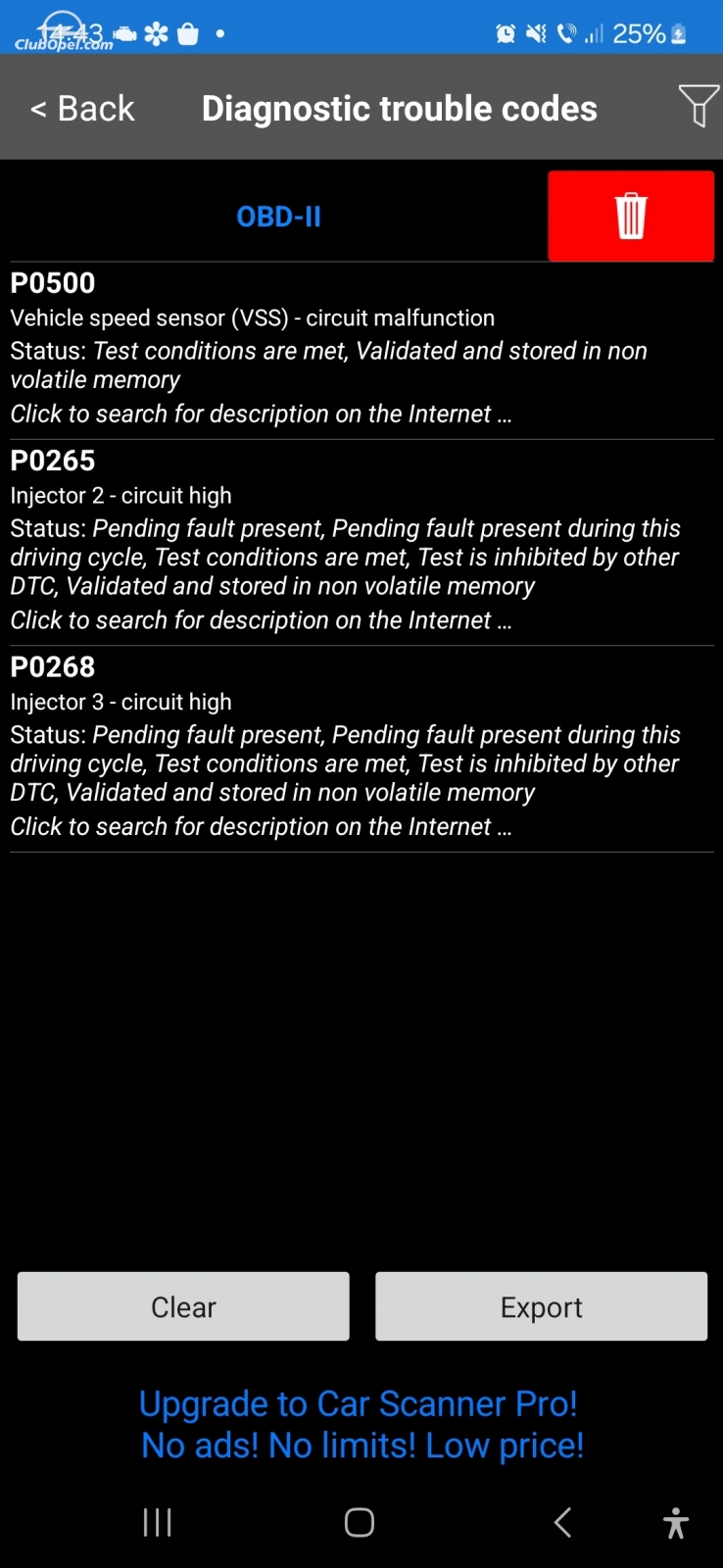

Am o problema ce a devenit frustranta pentru un Opel astra H, 1.7, Z17DTH. Nu porneste motorul sau daca porneste se opreste in mers.
Erorile generate sunt P0500 care am inteles ca e comuna la opel ...insa P0265 si P0268 injector 2 & 3 - high circuit. I- am inlocuit senzorul vibrochen, dar degeaba. I-am demontat si ECU si l am curatat cu spray contact.
Am tot citit referitor la aceasta problema cum ca ar fi contacte oxidate sau mufa defecta injectoare sau cablajul dintre ECU si injector. Am.incercat sa ii scot mufele de la injectoare insa s-au rupt piedicile de plastic, fiind coapte...
Am mai citit la cineva cum ca ar fi fost scosi pinii mufelor si curatati cu spray contact.
Nu stiu ce sa ii mai fac...
