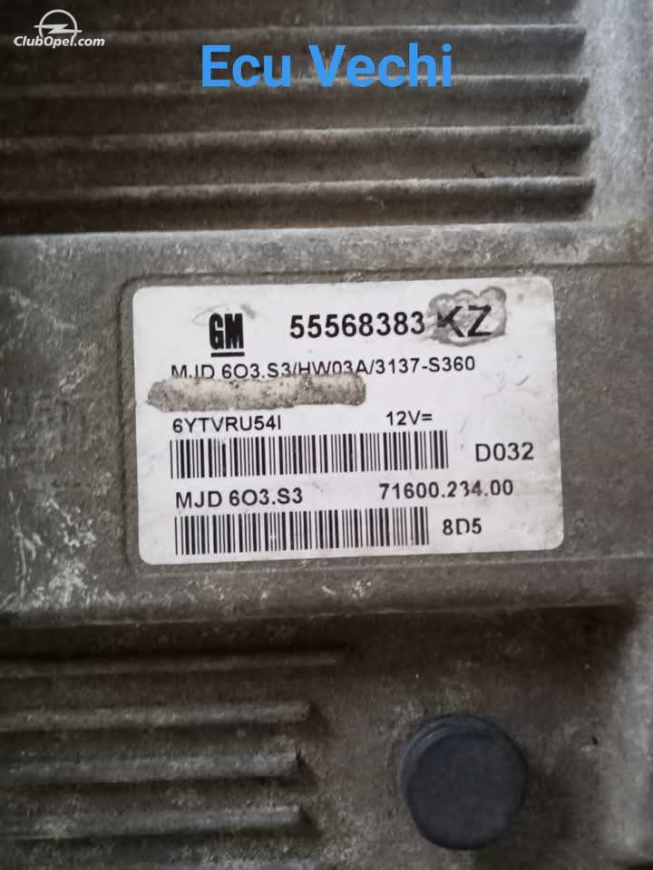

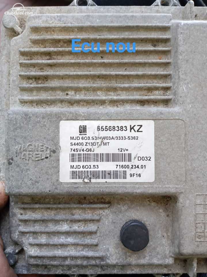

Bună ziua!Mă confrunt cu o problemă: am schimbat ECU-ul și am pus altul cu aceeași serie. Mașina a pornit, dar nu trage, adică trage greu când este în sarcină. Este posibil să fie de la software.Precizez că am o eroare la sonda lambda Bank 1 și am încercat să accesez parametrii motorului, însă nu îmi afișa nimic, doar niște liniuțe. Mă gândesc că problema ar putea fi de la software, poate că versiunea nouă are alt tip.În vechiul ECU a intrat apă și nu am mai putut să-l citesc, așa că am luat doar EEPROM-ul de pe cel vechi și l-am pus pe ECU-ul cel nou.

Nu mă pricep la chestii din astea...dar sunt chestiuni sensibile...noul ECU trebuie să aibă același software ca și precedentul, ca lucrurile să meargă corect
Nu-mi dau seama dacă transplantul EEPROM-ului original rezolvă complet problema de software...
Ar trebui să te adresezi cuiva care stăpânește chestiunile astea, adică eficientizezi maxim soluția, fără să bâjbâi și să pierzi vremea...bineînțeles, nu e gratis, dar nici o mână și-un picior...
