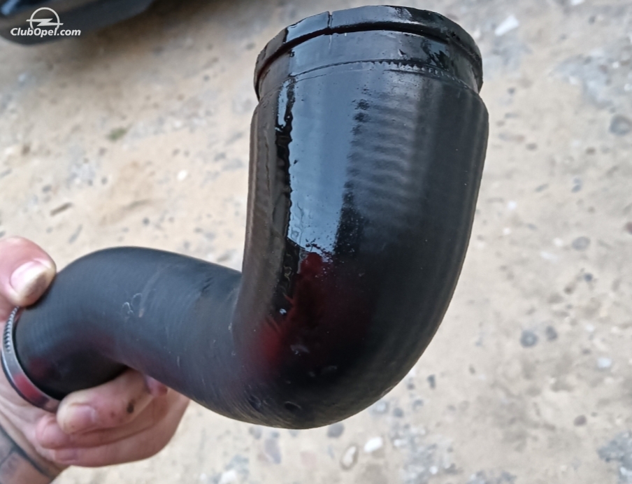

Salut am observat ca am o mic crapatura la Furtun intercooler, supraalimentare aveam ca problema uneori intra turbina uneori nu, ar putea oare sa fie si din cauza acestui furtun care pierde presiune avand si ulei pe el mi se aude si un sunet de șuierat la turatie de peste 2000 doi mecanici au zis unu ca este turbina lipsa presiune in ea cum trebuie al doilea ca pierde presiune turbina posibil la o garnitura de aceea si sunetul dar ei nu au vazut acest furtun.

Furtunul ala lucreaza sub presiune, permanent se dilata in functie de regimul de lucru al turbinei. Orice gaura mica devine mai mare cand acesta se dilata, de aici puterea redusa, uleiul de pe el, suierat de aer in zona intercooler-ului si fum negru pe toba la accelerari bruste.
Schimba-l cu altul SH bun din dezmembrari si daca totul revine la normal poti sa comanzi eventual un alt furtun intercooler nou.

Salut am schimbat furtunul sa diminuat sunetul dar nu ma asteptam sa se rezolve problema cel mult am rezolvat problema ce putea aparea daca schimbam turbo si dupa nu ar fi tras de la furtun

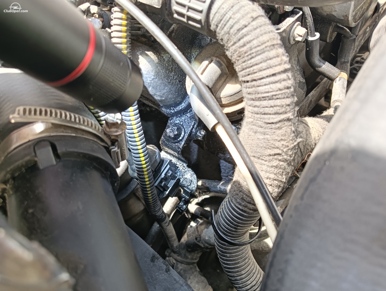

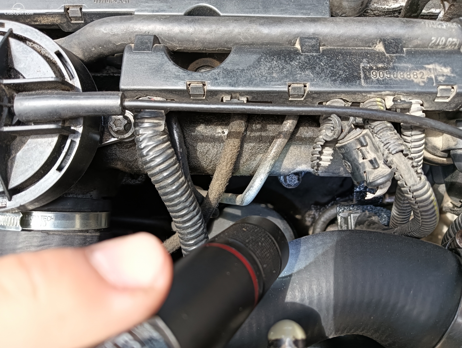

Salut daca am pierdere la galeria de admisie afecteaza si lipsa la vaacum plus puterea la motor?
Opel astra g 2.0 dti y20dth
Electrovale verificata
Egr curatat
Senzor galerie de admisie curatat
Senzor maf curatat! si ala arata aiurea aerul 90 la relantiu g/s

LAURENTIU836 a scris:Salut am observat ca am o mic crapatura la Furtun intercooler, supraalimentare aveam ca problema uneori intra turbina uneori nu, ar putea oare sa fie si din cauza acestui furtun care pierde presiune avand si ulei pe el mi se aude si un sunet de șuierat la turatie de peste 2000 doi mecanici au zis unu ca este turbina lipsa presiune in ea cum trebuie al doilea ca pierde presiune turbina posibil la o garnitura de aceea si sunetul...
Dacă l-ai fi crezut pe cel cu zicerea despre garnitură...
LAURENTIU836 a scris:Salut daca am pierdere la galeria de admisie afecteaza si lipsa la vaacum plus puterea la motor?
Opel astra g 2.0 dti y20dth ...
Scuteai niște firfirei.
Despre erori nimic?
Orice pierdere, nu doar de aer, influențează performanța unui motor.
