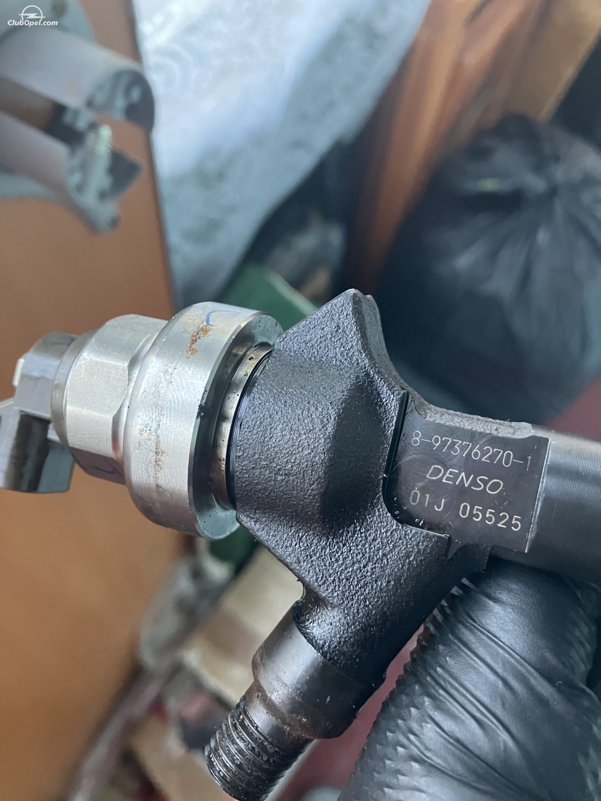

Buna ziua, am demontat injectoarele de pe masina pentru ca imi gazau pe la saibele de foc. Ar trebui sa schimb 2 din ele care la testul de retur erau cele mai proaste.
Intrebarea mea este. Eu am codul acesta pe injectoare
8-97376270-1 in dezmembrari am gasit 8-97376270-3 cu 3 in coada. Domnii de acolo spun ca e ok și că se potrivesc. Ma ajutati cu o parere?
Si daca conteaza codul de jos cu 01J din poza .
Mulțumesc Frumos

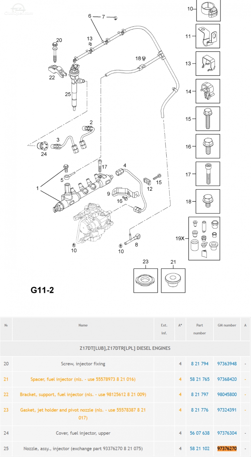

În catalog apare doar 97376270
https://webautocats.com/epc/opel/x03/g/28/
Mă gândesc că sunt compatibile.

Multumesc. Da am vazut ca pe acelasi injector se merg cu terminatia de la 0 pana la 9 in coada.
Acuma nu am idee daca influenteaza cu ceva daca am 2 de un fel si 2 de altfel...
O sa incerc cred sa gasesc la fel , ca sa nu fac experimente..
