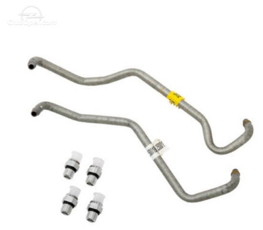

Salut, de curand am aflat ca am conductele de la haldex ruginite si nu pot face revizia.
Am aflat ca am si mici scurgeri de ulei la conductele de racire a cutiei automate (se vad sub proiector pe partea soferului)
PROBLEMA 1: NU gasesc deloc conductele decat la 1500 de lei in America
PROBLEMA 2: NU gasesc deloc doncuctele de racire ulei cutie automata. (revizie shop nu binevoieste sa raspunda la solicitari)
Ce sa fac? arunc masina?!

Nu știu ce problemă au conductele tale...probabil curg...
Eu aș încerca la ateliere(mai mari, mai serioase) de confecționat conectic ptr hidraulică(utilaje)...poate ai noroc să găsești un meșterică să ție le repare pe-ale tale, folosind, eventual capetele tale...zic și eu...

Acestea sunt?
link: https://www.myparto.com/en/i...eitungen-39066190
O zi buna
Like 1 bibu16v
  • Mesaje scrise: 7,409
Astea par, doar că de Astra J, deși codul GM este identic ca la Insignia A...superbă găselniță. Poate și funcționează!

Astea par a fi: opel 20813559
https://piese.radacini.ro/po...034-20813559.html

Dacă OP a pus codul GM corect, atunci ce a găsit @IonutN este corect: și ca piesă, și ca preț!

cele de pe site-ul radacini la 3100 de lei nu se gasesc,
cele de mai sus de radiator, sunt ce trebuie
insignia, astra j, tot af40 au aceiasi locatie si sasiu
