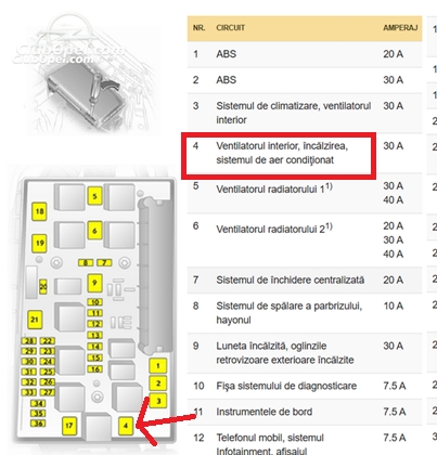

3. Mai jos atasez o imagine, incercand sa vad daca din intamplare am vreo siguranta arsa, am observat ca am lipsa o siguranta J Pal de 30A: numarul 4 din imaginea atasata, si nu a mai umblat nimeni acolo de cand am cumparat-o. (De asemenea si numarul 11 lipseste, aferent pentru "instrumentele de bord, o mini siguranta de 7.5A

3. Ai cumva climatronic? Daca da, cred ca esti acoperit de siguranta 3...
