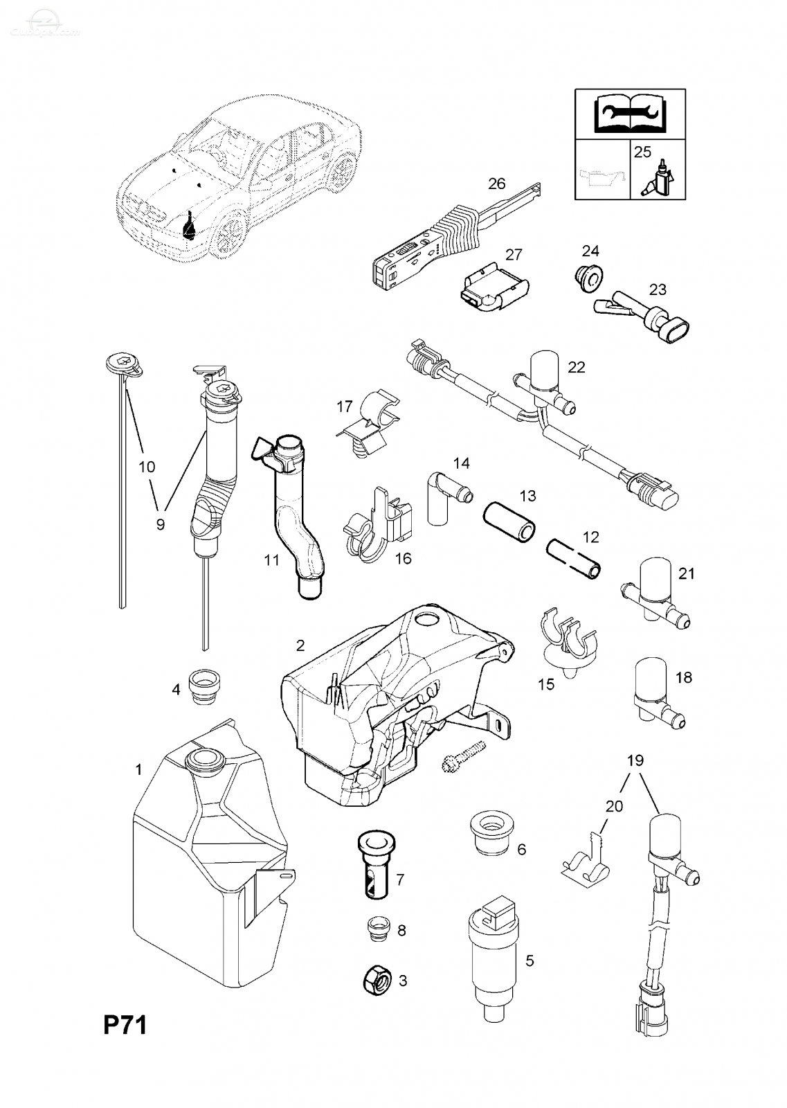

https://webautocats.com/epc/opel/z02/p13/15/
Aici apar două coduri pentru ambele tipuri de vase:
1. Reservoir, assy., windscreen wash, less cover (except headlamp wash) 14 50 526 / 9186024
2. Reservoir, assy., windscreen, headlamp and tail gate wash 14 50 519 / 9186040
Pe site-urile de piese online într-adevăr se găsește greu sau deloc vas aftermarket (caută după codurile de mai sus, care se aplică la modelul tău).
Va trebui să încerci la cei care se ocupă de dezmembrări, poate găsești un vas întreg.
