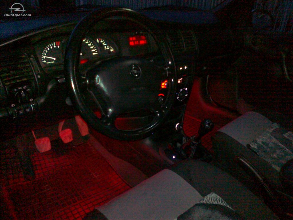

@astra_cj,am o poza mai veche,dar nu e prea grozava...oricum fac lumina destul de puternica,noapte e un fel de lumina ambientala.
O sa mai fac cateva poze zilele astea,doar cu butoanele alea

asa e la vectra b1 la butoanele de le geam sunt leduri iar la b2 smd uri,arata super adyytzu rosu si alb bordul. 😃

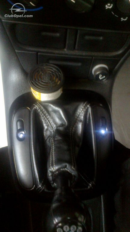

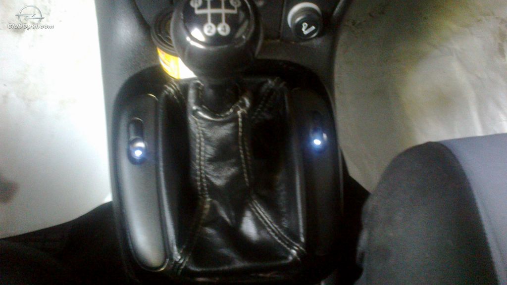

ms @astra_cj,uite si pozele promise 😊

Super tare ! adytzu sper sa am timp sapt asta sa incep si eu sa le schimb 😃
