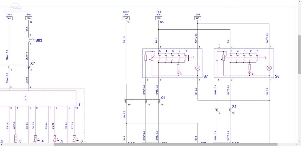

Stiu ca s a mai discutat, tot caut de zile bune dar nu gasesc concret ceea ce ma intereseaza, si anume:
Am achizitionat de la Christian Irmscher, un interior de piele Recaro, cu incalzire ( cu modulele in scaune ) si cu butoanele pt incalzire.
Am verificat cablajele masinii si nu am nimic legat de incalzire, precablat. Am cumparat din dezmembrari mufele de sub scaune si mufele pt butoane, de pe un G cu incalzire. Pe fiecare mufa am cam 10cm de fire, deci culorile le stiu.
Va rog mult, cine se pricepe, spuneti mi si mie fix ce trebuie sa fac pt a le face functionale. Nu sunt deloc neindemanatic, doar ca am nevoie de o explicatie buna.
Va multumesc!

Schema....
http://s.go.ro/wcs42vh5
F1.37 20A
F1.2 30A
MT - Multitimer
S7 - buton comanda incalzire scaun stanga
S8 - buton comanda incalzire scaun dreapta
X1 - Mufa Panou Instrumente - Caroserie spate
X36 - Mufa Caroserie spate - Scaun stanga
X37 -Mufa Caroserie spate - Scaun dreapta
X36-2 - Mufa scaun stanga la incalzire scaun stanga
X37-2 - Mufa scaun dreapta la incalzire scaun dreapta
N1 - Controller incalzire scaun stanga
N2 - Controller incalzire scaun dreapta
E12 - Rezistenta scaun stanga
E13 - Rezistenta scaun dreapta
B14 - Senzor temperatura scaun stanga
B15 - Senzor temperatura scaun dreapta
