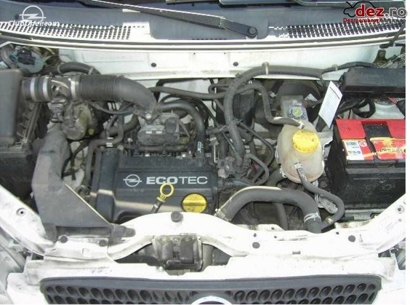

Asta faceam acum, cautam informatii despre busonul (cu doua pozitii ) al radiatorului Nissens.
Posibil ca radiatorul sa aiba ca destinatie atat motoarele cu vas de expansiune ca al tau (si al meu).
cat si motoare cu vas de expansiune presurizat (de data asta busonul vasului are supape), de unde si
cele doua pozitii de strangere adaptate modelului de vas (parerea mea, informatii nu am gasit).
La Agila exista ambele variante de vas de expansiune.
Foto cu vas presurizat:

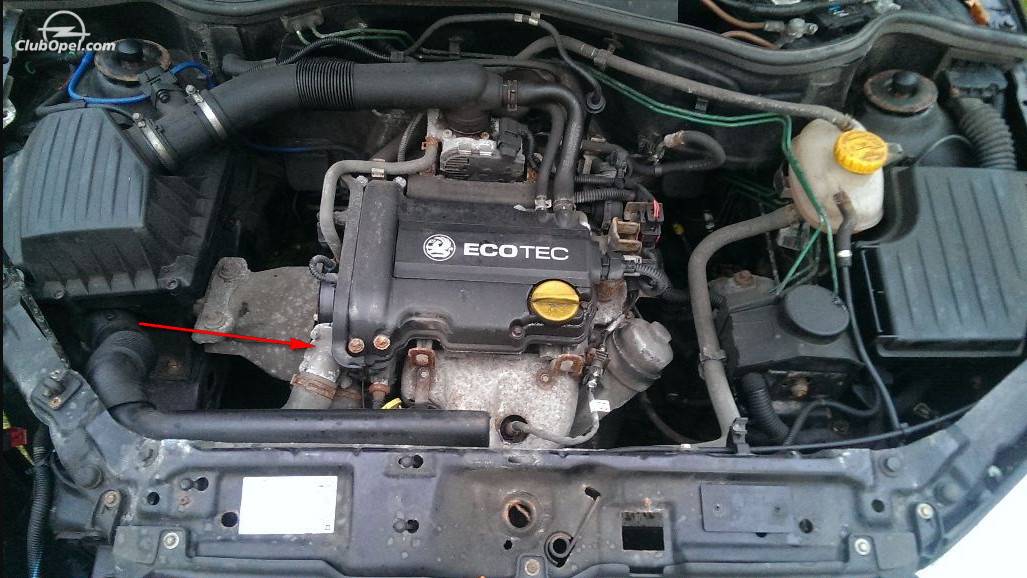

sal ma ajuta si pe mine cineva cu localizare eventual poze pentru termostat?
  • dancuciureanu
  • Mesaje scrise: 16,456
Ai citit discutia si nu ai gasit ?

https://www.clubopel.com/vie...asc&start=640
Uite aici Vlad
  • livcro
  • Mesaje scrise: 4,607
  • Locatie: SIBIU-RM. VALCEA
catastefan a scris:Locatia...
