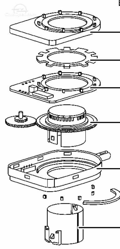

Senzorul se afla intre volan si bord, montat in banda rotativa pe axul volanului. Se rezolva prin schimbare sau verificare circuit. Cred ca se mai cheama si CIM. Cam asa arata senzorul, daca banui ca-l poti repara.
