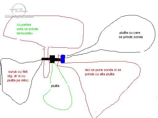

Da se prinde in 2 suruburi cu cel de sus se prinde doar termostatu cu cel de jos( care are filet stg, dr, si pe mijloc piulita asa e turnat) se prinde termostatu si apoi vine bagata sonda de gaze peste care mai vine un surub.
Sper sa se inteleaga din desen, scuze da felu cum arata l-am facut la repezeala.

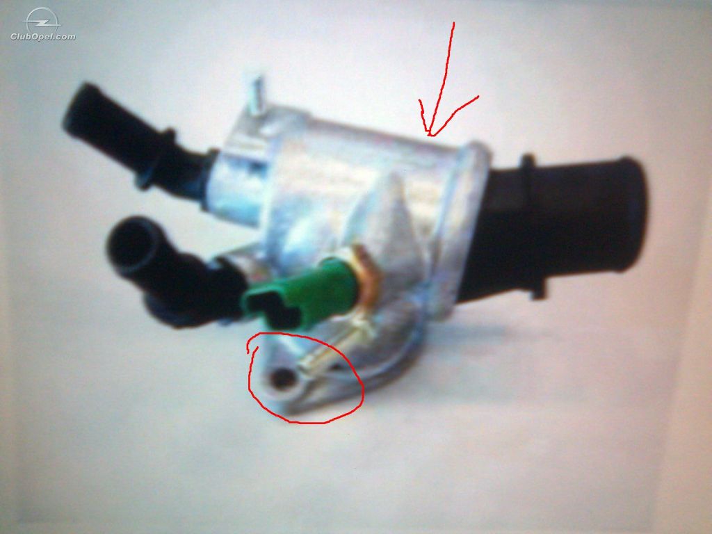

te referi la unu din cele 2 suruburi? locul care e incercuit si cel de dupa unde arata sageata.
Daca e sa ti se strice iara termostatu o sa ai mult mai putin de lucru daca nu e prinsa sonda in acel surub.
Asa este prinderea cum am facut eu desenu, 5 ore m-am chinuit sa imi schimb termostatu si acolo am intampinat cele mai mari probleme la scoaterea sondei de pe surub si prinderea ai inapoi.

Da la cel de unde e sageata. Acolo din cate stiu eu vine un surub normal. Si vin puse in ordinea asta : termostat, clema metalica de la teava, surub. La mine mecanicul le-a pus asa : termostat, surub, clema (care nu mai e prinsa in nimic). Partea proasta e ca daca mai vreau sa umblu la termostat trebuie sa dau jos teava aia de la EGR.

Pe motoru meu 1.9Cdti Z19 DT ordinea vine asa : termostat, piulita cu filet stg - dr, clema de la sonda bagat pe surub, piulita de fixare clema sonda.
Asa vine prins de fabrica ti-am zis eu din 5 ore cat am lucrat la schimbarea termosatatului vreo 3 ore le-am pierdut la scoaterea celemi de la sonda si apoi la remontarea ei.

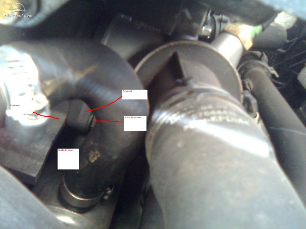

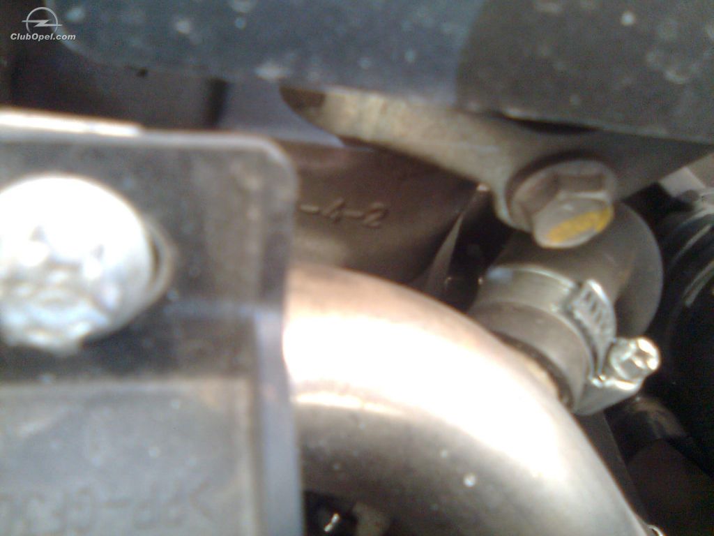

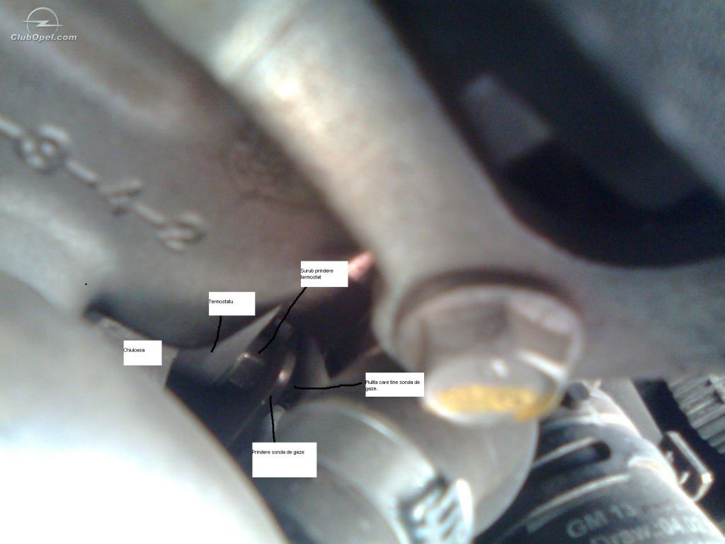

Am facut poze da e greu sa bagi aparatu acolo.
Pun pozele si explic cum este facuta prinderea.

Mersi mult @sebi4fc pentru poze. Deci in concluzie aveam dreptate si eu si mecanicul 😊. Numai ca el a pus acolo surub normal si sonda de gaze nu mai este prinsa.
