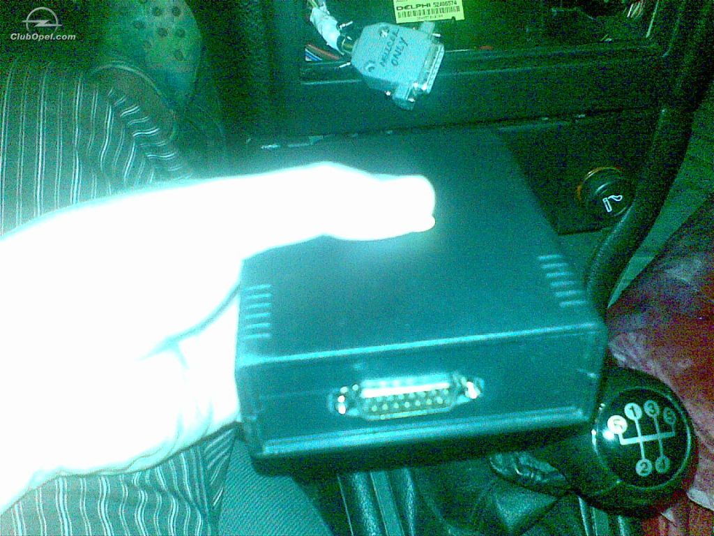

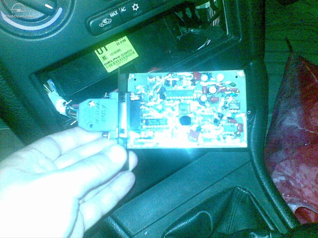

Am incercat sa rezolv problema asta la modul soft, asa cum au facut-o majoritatea celor care au si reusit sa-si activeze pilotul.
M-am convins ca ECU cu care este echipat Astra Classic 1,4 nu stie sa faca treaba asta, asa ca, dupa ce mi-a iesit masina din garantie, m-am apucat de construit un hardware adecvat. Stiu ca deja masina nu se mai fabrica, din motive obiective n-am terminat mai devreme adaptarea, dar am gasit o rezolvare, construind un modul care e fiabil si relativ usor de montat.
Multumesc maiandrei pentru DVD-ul cu Opel Wiring Diagrams, octav, ldivora si tuturor opelistilor care au scris documentat la acest subiect.

Raspunsul primit la service este valabil in cazul Astrei Classic echipata cu Z14XEP, in sensul ca ECU cu care vin din fabrica este destul de saracit in optiuni.
Prima miscare pe care am incercat-o a fost activarea cu Tech2, dar nu a mers, si nu era vorba de fire netrase sau de lipsa maneta, ci de lipsa din subrutinele ECU a acesteia de Cruise Control.
Dupa ce masina mea a iesit din garantie am inceput sa sap mai serios si, intr-un an si jumatate, am ajuns la o solutie aplicabila atat in acest caz, cat si in cazul oricarei alte masini cu acceleratie electronica.
Pe scurt, am conceput si construit un modul care montat pe Astra mea sa functioneze LA FEL ca unul original OPEL.
Concluzie: este posibil de montat un astfel de modul si pe masina dvs.
Cateva precizari totusi:
-Constructia unui singur astfel de modul inseamna cam trei zile de munca, (si mai am si serviciu), asa ca am luat legatura cu un alt pasionat de pe forum, din Bucuresti, poate impreuna vom implementa realizarea la o scara mai larga, functie si de cate cereri sunt;
-tot legat de cerere, pretul de cost poate scadea semnificativ, cel estimat de mine pentru realizarea manuala fiind de aprox. 80 Euro
-In privinta montajului pe masina, se poate realiza de catre cei care stiu cate ceva electronica pe baza instructiunilor pe care le voi edita, sau voi furniza si datele cuiva priceput si cu bunavointa care sa duca treaba la bun sfarsit.
-Timp estimat de montaj: 4 ore pe Astra Classic;

Modulul l-am construit fix pentru Astra Classic cu motorul Z14XEP, pentru ca asa e masina pe care o detin si la care m-a interesat sa-i montez tempomat. Deci DA, sigur ca se poate monta la masina din semnatura ta. Am mai montat unul si pe Corsa D fara proiectoare, iar din afara gamei Opel, lucrez la montarea pe un Audi A3, dar sunt cateva modificari fata de Opel.

Merge pus pe orice masina (nu neaparat OPEL) care are
1) ABS
si la care
2) comanda acceleratiei se face electronic.
Astra G, Astra Classic, Astra H, Corsa C si Corsa D indeplinesc aceste conditii, dar trebuie totusi sa stii ca la multe din variantele de echipare cu care vin aceste masini se poate face si altfel: activare soft cu Tech2 a pilotului automat si eventual unele fire de tras. La masina mea Astra Classic z14xep, nu am avut aceasta alternativa, dar la Corsa D z14xep se poate face aceasta activare, dar trebuie verificat si eventual schimbat tipul de bloc de comanda al proiectoarelor (al carui pret nu il cunosc).
Nu stiu daca Astra H cu motorizarea z14xep pentru care te interesezi permite activare soft.
In cazul solutiei adoptate de mine, nu e nevoie de interventie soft in electronica masinii, dar este nevoie de:
- maneta semnalizare cu butoane de comanda Cruise Control
SAU
modificare maneta existenta prin adaugarea a doua butoane
SAU
plasarea in bordul masinii a doua butoane;
-montare, in caz de lipsa, a unui intrerupator la pedala de ambreiaj;
-OPTIONAL: montarea unui led care sa indice starea activa a Cruise Control sau efectuarea legaturilor la un led deja existent in bord.
