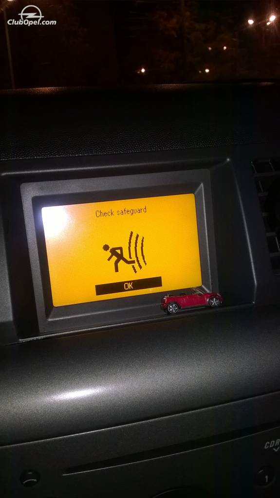

Buna Seara! Am si eu un vectra c din 2003 motor 2.0 dti si mereu cand pornesc masina imi arata acest mesaj ! Rugamintea mea este sa imi spuneti si mie ce pot face ca sa scap de acest mesaj! Multumesc !
