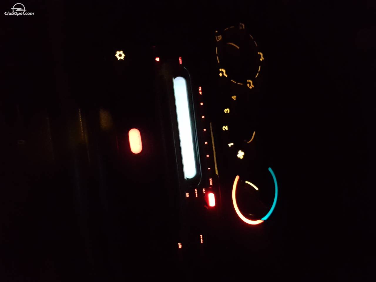

Salutare. Detin un opel vectra b. 1.8 , 16V, 1996. Se pot schimba becurile la butoanele din bord? Mi se aprinde doar butonul de la AC. 😢

Salut. Da, se pot schimba. Cauta la piese auto, becuri de bord fara soclu (cam 2 ron costa). Ea destul de mult de lucru cu inlocuirea lor. Trebuie desfacut butonul, dezlipit becul vechi si lipit cel nou pe soclul butonului. Daca vrei sa pui leduri ai nevoie si de rezistente.
Uite aici un topic care te ajuta: modificare butoane (ai acolo un pdf cu explicatii)

Asa este, eu am cumpãrat de la un magazin de piase electronice, se numește bec de scala pentru aparat radio, sunt la 12V.
Tre sa te ajute cineva cu lipitul dacã nu te pricepi singur.
