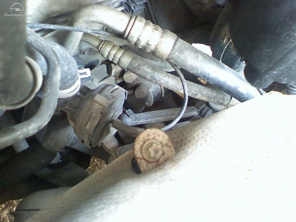

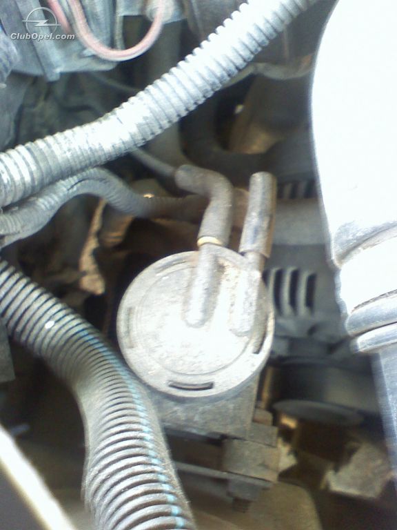

La elementul de control din poza nu este decat un furtun iar celalat pe care scrie ,,OUT'' este in aer, intr-o postare anterioara LDivora spunea ca ar trebui sa duca la ,,capsula pneumatica ce comanda fluturele din galeria de admisie,, dar acolo nu am decat 2 furtunase unul la EGR si al doilea la elementul ce se afla pe galeria de admisie.
Are cineva vreo idee unde ar putea duce, o poza ar fi excelenta .Va multumesc
Motorul este x20dth 1998

mircea v a scris:La elementul de control din poza nu este decat un furtun iar celalat pe care scrie ,,OUT'' este in aer, intr-o postare anterioara LDivora spunea ca ar trebui sa duca la ,,capsula pneumatica ce comanda fluturele din galeria de admisie,, dar acolo nu am decat 2 furtunase unul la EGR si al doilea la elementul ce se afla pe galeria de admisie.
Salut.
Furtunasul care lipseste din fotografie, trebuie sa-ti plece din "out" pana in capsula ce comanda tija de la turbina.

MUltumesc de raspuns, iulian 1971, dar dupa cum se vede din poza, acolo intra alt furtun,
care intra aici, un sfat te rog cum ar trebui sa fie montate.Multumesc

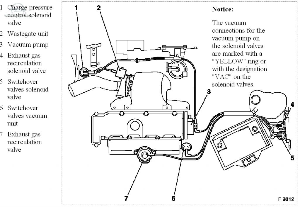

Salut tuturor! Privind schema valvelor de mai sus am si eu o intrebare! la masina care o detin vectra b y20dth cu contactul pus imi ,,bazaie,, valva nr 1 ,,charge pressure control solenoid valve,,....ce poate fi? ceva idei.....va multumesc ,anticipat!

[quote="Ridick"]
pt motor Y20DTH ...la fel ca si vasy24_ro am intrat in apa si nu mai tragea
am mers la mecanic,am pus masina pe test si...
am inlocuit piesele notate in schema de mai sus cu 1 si 5 ,acum functioneaza normal ,
dar mecanicul mi-a spus ca si piesa notata cu nr 6 in schema de mai sus nu isi mai face treaba,as dori sa o achizitionez dar nu stiu ce sa cer la magazin...poate ma ajutati...
